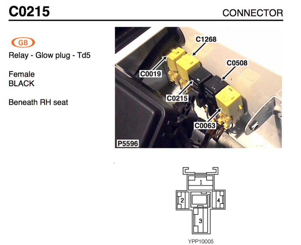

Het relais dat ik vervangen heb is de C0215 en het is die die een zoemend geluid maakt. Maar in mijn geval zijn er maar 2.

Bert DCPU
Berichten: 8
Lid geworden op: zo 25 nov, 2007 21:45
lrocb_lidnr: 926
Woonplaats: ooit op 't Rooiveld, nu op onzen bouwwerf
Re: Defender 90 TD5 BJ2000 start niet meer
Ongelezen bericht door Bert DCPU »
Start je Def ondertussen al terug?
Die zwarte relais C0215 die je al vervangen hebt, is van de gloeibougies.
Die mag normaal toch alleen maar werken om voor te gloeien als je start zou ik denken?
De gele C0063 is de hoofdrelais.
De zwarte C0508 is de relais van de ABS.
De gele C0019 en C1268 zijn van de airco.
Waar zit uwe gele relais van de brandstofpomp?
Zit die onder de dash bij een Td5 pre 2002?
