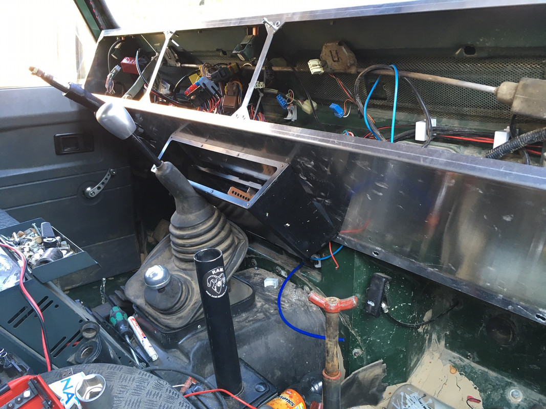

Wegens problemen met de verwarming in de 110, begonnen met een nieuw dashboard te steken ...
Alles eruit:
Veel meten en passen om alu dash erin te krijgen en ziet er nu ongeveer zo uit:
Maar we zijn nog lang niet klaar .....

Re: Nieuw dashboard in de 110
Ongelezen bericht door zeerover » vr 12 apr, 2019 14:41
Waarvoor gebruik je de potkrik, past het niet goed? ;-)

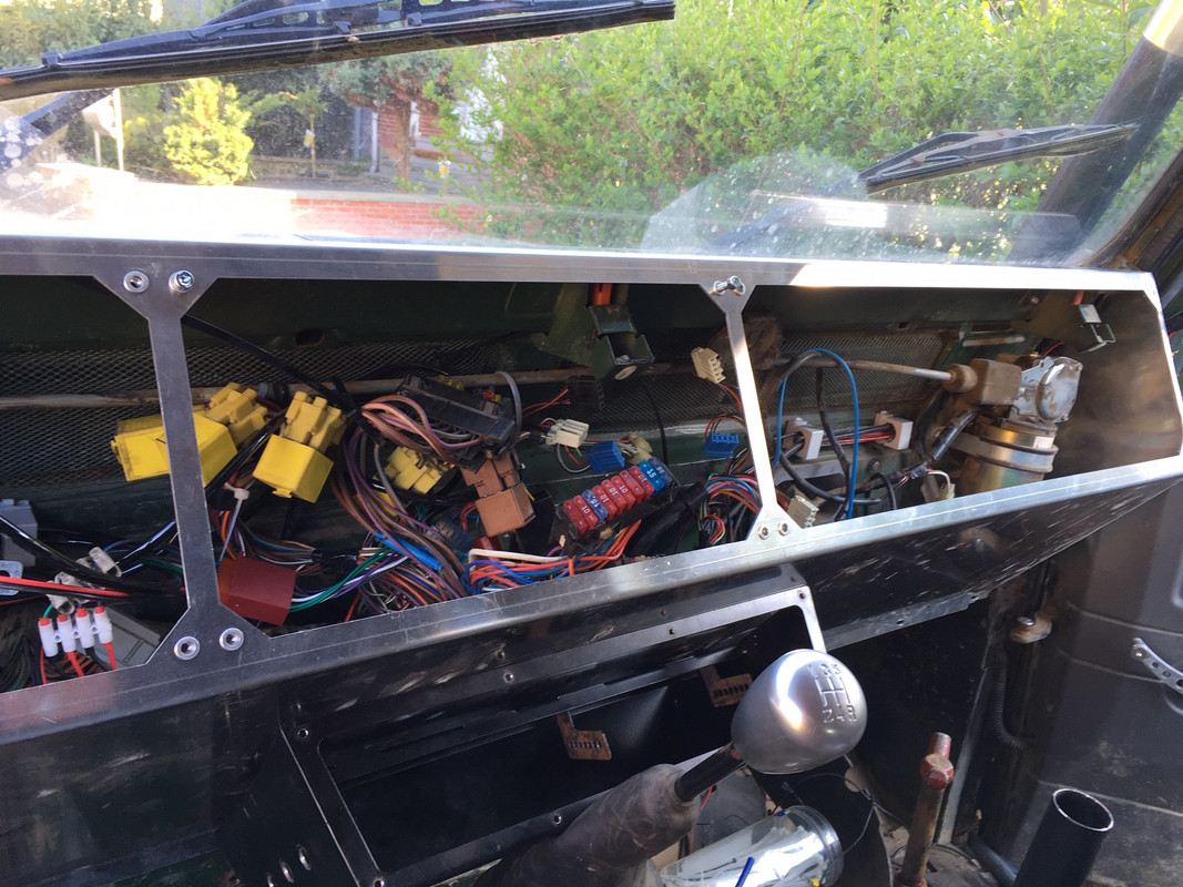

Ongelezen bericht door Fetzl » vr 12 apr, 2019 14:46
ik ken mensen die - terecht - grijs haar krijgen als ze zo'n kabelwirwar voorgeschoteld krijgen - lusterklemmekes, jammie ;-)
Vind je daar überhaupt nog kattejongen in terug ?

Ongelezen bericht door Henk » vr 12 apr, 2019 20:36
De bulkhead is niet helemaal recht ... :oops:

Berichten: 3173
Woonplaats: Meise
Ongelezen bericht door Henk » ma 15 apr, 2019 13:07
Verwarming zal wel werken, maar enkel blazen op de voorruit en de zijruiten.
Bediening gaat ook niet meer via die stomme kabel rechts aan dashboard maar via een pwm van Aliexpress.
Enkel voor de kabel aan de linkerkant (warm koud) moet ik nog iets vinden
Heb bakje geplooid (rood omcirkeld) en vandaar gaan 2 darmen naar de ventilatieroosters links en rechts onder de voorruit dus hopelijk geen verlies onderweg
Berichten: 3173
Woonplaats: Meise
Ongelezen bericht door Henk » wo 26 jun, 2019 22:43
Kleine update, er is nog niks aangesloten, enkel een keertje presenteren.
En de arb schakelaars moeten nog een ander beeldje krijgen

Berichten: 3173
Woonplaats: Meise
Ongelezen bericht door Henk » do 04 jul, 2019 08:41
Gisteren de eerste test met de nu traploos regelbare ventilator gestuurd door een pwm en zeer tevreden.
Foto test-opstelling:
Hier een simplistische weergave van nieuwe schema:
