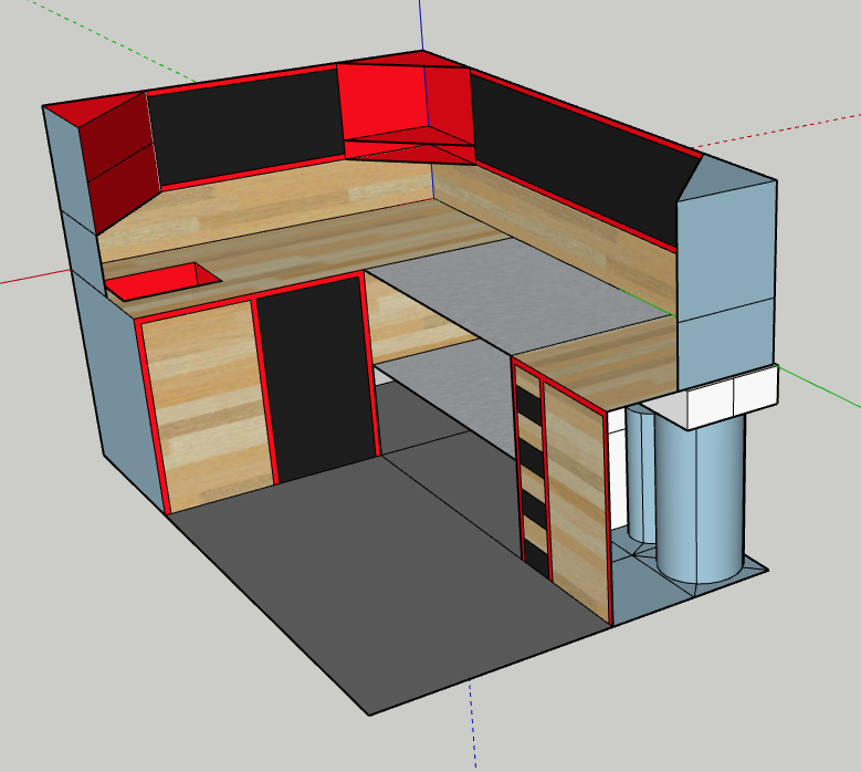

Deze foto geeft de basis van mijn schuurtje aan, vanuit hier ben ik gaan werken wat waar past en hoe het handig is. Wat wil ik doen, hoeveel ruimte heb ik en wat is mogelijk om het gereedschap in te delen.

Naast de chemie bak komt een bankschroef. Ik ben gaan nadenken wat ik daar ga doen en dacht aan ontroesten, polijsten en etc. Dus allemaal slijpschijven, polijst schijven en 'Dremel' spul voor fijn werk. Allemaal specifieke dingen om iets of goed te ontdoen van roest, of voor afwerking. Zo kan ik het doorschuiven naar de ontvetter bak.
Omdat er een bankschroef zit wil ik daar ook diverse slagpennen en etc hebben. Wat materiaal om rubbers te verwijderen, poelitrekker, haakse slijper, draadtap, kolomboor en etc.
Onderkast zal gebruikt worden voor materiaal wat bij een pers past (heb een oplossing om deze aan het plafond te verwerken met een uitklap systeem) of dat dat soort dingen die ik niet heel vaak nodig ben.
PS: Er zitten overal extra schakelaars voor de ontvetterbak en etc. zodat ik niet meer met de standaard aan en uit schakelaars hoef te werken en stopcontacten op vele manieren. Ook komen er her en der diverse punten voor perslucht.
