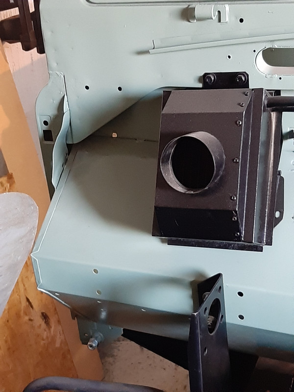

Heb in mijn landrover series 3 nieuwe voetbakken moeten steken, nu zijn er geen gaten voorzien om de blower te plaatsen. Kan er iemand de juiste posities doorgeven?

Ge moet die zetten dat de monding uit komt met het gat in uw vleugel hé.Daar komt die conische mousse dan nog tussen.Ik weet dat de buitenste boutjes bijna op de rand staan
