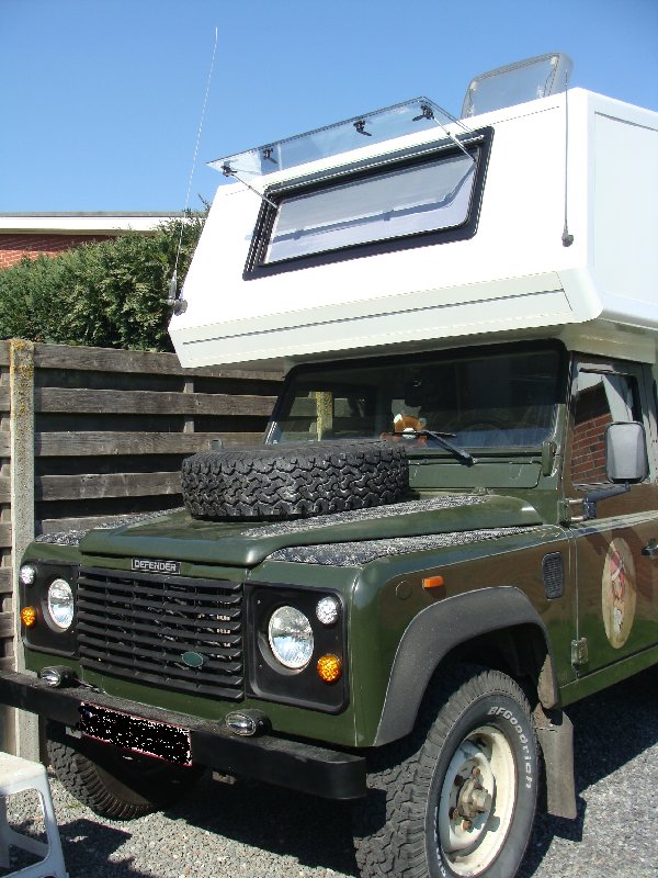

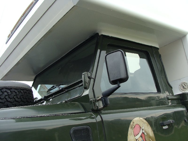

Het raam in de oversteek van de camper was in slechte staat, met veel krassen en barstjes + dicht gekit wegens water doorlaten:
Dus maar een ander raam besteld en geplaatst. Online besteld bij De Wit en enkele dagen later reeds thuid geleverd
Het oude raam was helaas geen standaardraam, dus de opening moeten vergroten voor de plaatsing van het nieuwe raam:

al een geluk dat het nieuwe raam groter is en niet kleiner
Berichten: 1107
Re: Defender 110HCPU camper van Yohani
Zoals Fetzl al opmerkte,meten en nog eens meten alvorens het raam te bestellen. Het was ons al langer duidelijk dat de bestaande raammaat niet (meer) bestond. Het moest dus een groter worden en daarbij hadden we de keuze uit 2 maten waarvan de uiteindelijk gekozen maat de grootste was van de 2.
Foto is van zo'n 14j geleden bij de bouw van de camper
Rond het raam zat echter nog een kader in u-ijzers van 2x2x2cm, die we moesten verwijderen gezien het grotere raam. Maar eigenlijk was die extra kader op dit kleine oppervlak een beetje overkill, dus moest er geen nieuwe ijzeren kader omheen.

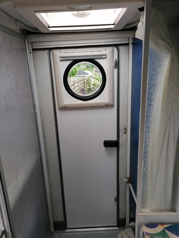

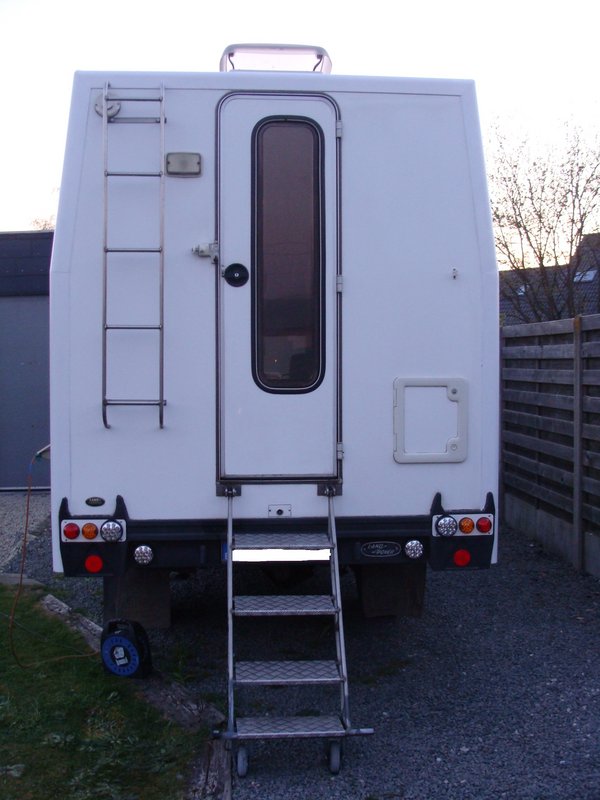

Nieuwe achterdeur gemaakt ter vervanging van de vorige (wegens raam vergaan door UV-straling (?) en geen raam in zelfde maten gevonden. ook het buitenlicht werd vervangen (grotere lichtsterkte):
Oude deur en buitenlicht
Nieuwe deur en buitenlicht in LR-stijl:

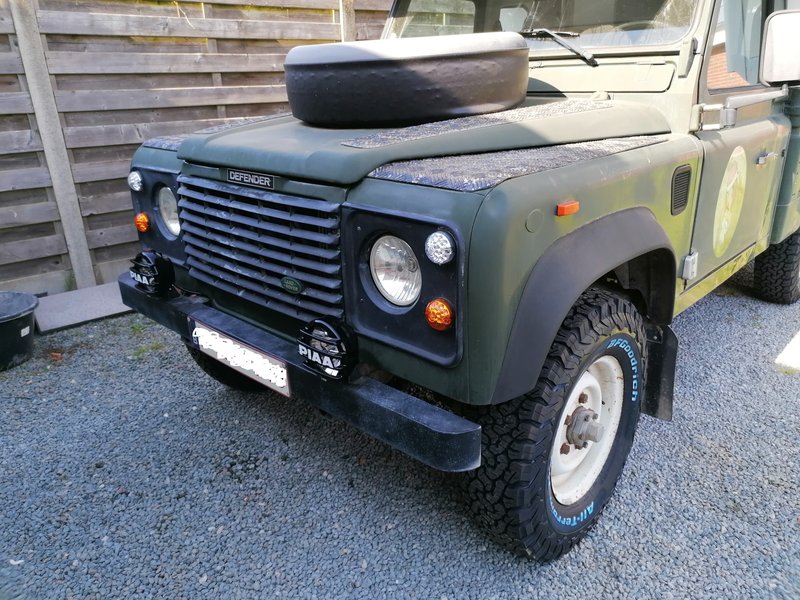

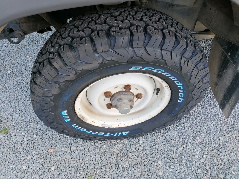

Na het plaatsen van een nieuwe distributieriem wegens ouderdom, niet vanwege de kilometers), ook nog enkele andere wijzigingen doorgevoerd voor het vertrek naar Servië: nieuwe LED verstralers en nieuwe BF Goodrich AT 235/85/16 geplaatst:
De nieuw geplaatste LED verstralers in actie:
