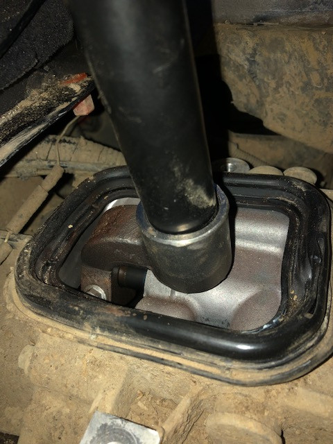

Tunnel en schakelmechanisme afgenomen
Stand op foto is de achteruit
Verder dan dat krijg ik em niet. Het lijkt zo niet op de foto, maar van bovenaf zie je dat de "beugel" tegen de rand van de opening zit.
Da's dus maximaal.
En toch... minste belasting een lichte klik en rrrrr (tanden die ratelen)
lijkt wel alsof de tandwielen slechts een mm in elkaar zitten en er zo direct weer uitspringen...
of zwaar beschadigd zijn...
of het schakelmechanisme voor de achteruit faalt...
anyway, je kan niks zien bij de MT82 zonder em open te gooien... dus ik vrees dat het een andere bak wordt ...
