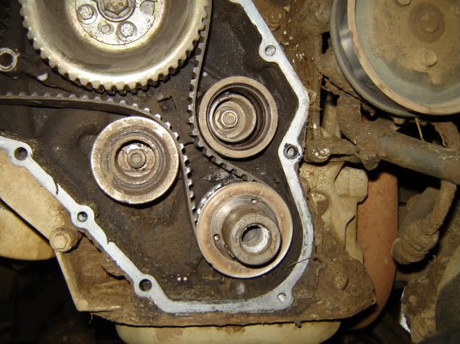

Ik probeer zo veel mogelijk info te verzamelen. Zodat we de problemen kunnen analyseren. Gelieve hier de foto's en info te posten over problemen met drijfstangen en kruk-assen.Vae Victus schreef:onze 300tdi heeft toch al wat meegemaakt en blijft draaien...dat het af en toe "zorgenkinderen" zijn staat vast, maar ze blijven geven. In mijn ogen onverwoestbaar.

De foto van zeerover is waarschijnlijk afkomstig van een motor die water op zijn zuiger had.
Ik heb hier ook al een 300 gehad met de krukas gebroken naast de wang van de vierde lager.
Tuimelaarsassen die breken ...zowel van 200 als 300tdi.......dan twee weken later een tuimelaar die afbreekt.ja ook al gehad.
Een meelooprol of spanrol die het begeeft op de distributieriem........ja natuurlijk,als men alleen maar de riem vervangt en niet alles.
