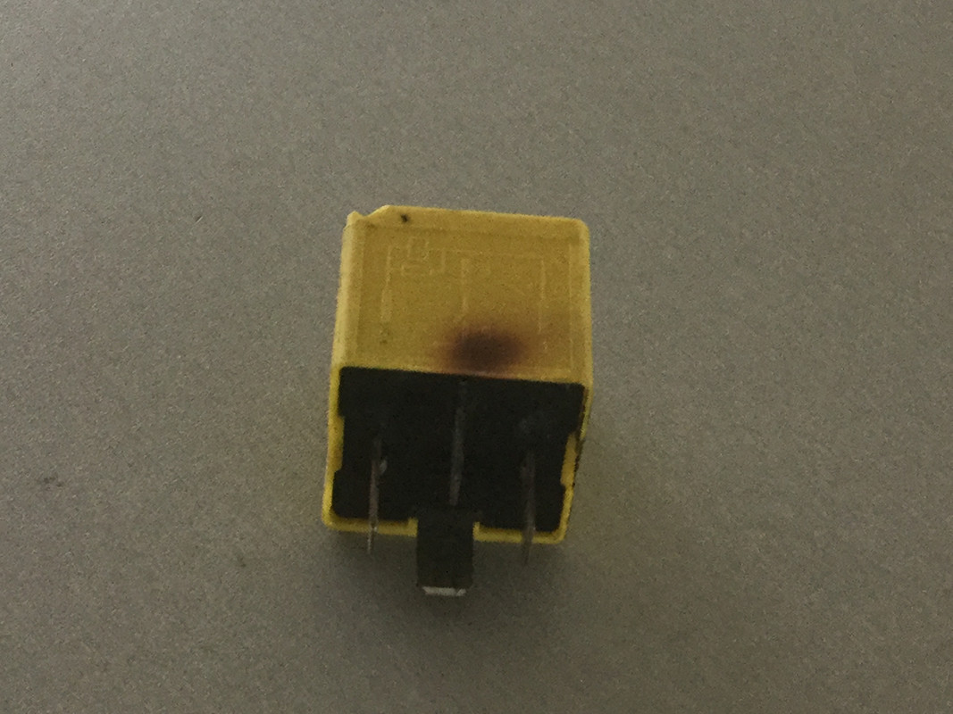

Stress vanmiddag ;-) Intermitterend sinds gisteren na een harde wasbordengravelroute weer intermitterend limp-mode... tot ie er vanmiddag na constant te limpen/niet te limpen er volledig mee ophield. Goed nieuws: hij krijgt geen fuel meer dus we weten waar zoeken. Zekeringen OK maar de dieselpomp draait niet meer... k Stond op punt te bellen want een reservepomp heb je natuurlijk niet in je bagage maar er was geen GSM dekking ;-)(. t Zou dus stappen worden tot er signaal was.
Toch eerst nog een laatste poging wagen en de relais, die de pomp bedient, bekijken en ev vervangen (had reserverelais bij). En bingo. Vervangen hoefde zelfs niet want het bleek een slecht kontakt waardoor de pomp ws intermitterend uitviel en er uiteindelijk helemaal mee ophield. Relais teruggeplaatst en de licht spinnende pomp bij kontakt had nog nooit zo mooi geklonken. Vandaag sindsdien al 150 probleemloze kilometers gehad.
Zonder Nanocommeke om parameters te checken - bv checken dat de 3 potentiometers in t gaspedaal OK waren - en alle onzinfoutcodes die de ecu op een bepaald moment uitkraamde te kunnen clearen was t niet gelukt... Batterij loskoppelen en restcapaciteit neutraliseren hielp nikske maar nanocom wel. Kontent da k niet moeten bellen heb.
Vandaag ook een nieuwe luchtfilter besteld in Egilstradir bij AB-varahlutir die k morgenochtend mag gaan halen. De MAF sensor kenden ze niet dus die wordt thuis vervangen. Nu maar duimen dat de slechte dieselpomprelais de oorzaak was en k zonder reisbijstand thuis geraak maar k heb er vertrouwen in.

Hierbij de snoodaard die m n Ijslandtrip wou saboteren (dus lang naar gezocht maar gevonden ;-)). Vandaag dan toch vervangen.
Morgen op de ferry naar Denemarken.
Kris
