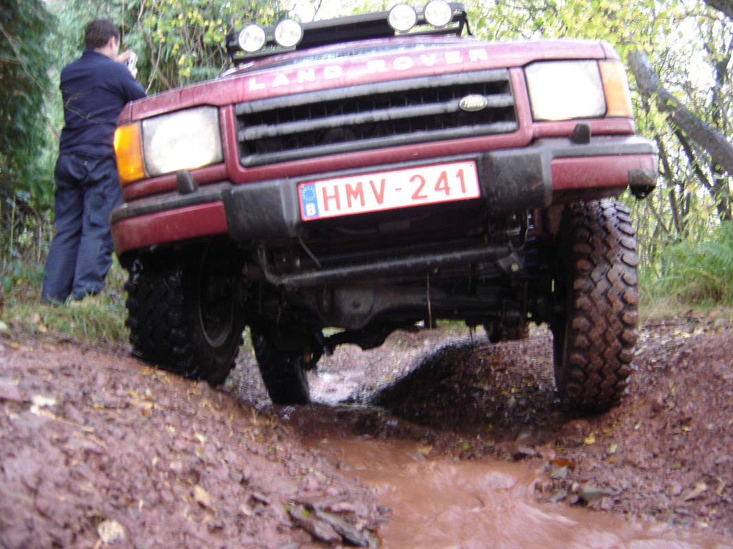

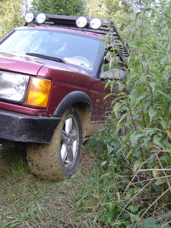

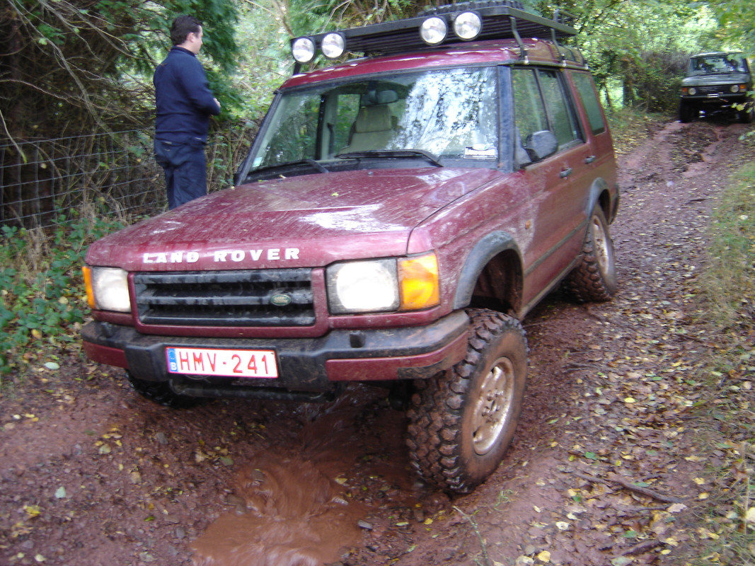

Hier staken al wel bearmach veren met een drie centimeter verhoging en achteraan nog de originele luchtvering verhoogd met ertalon blokken.
Niets aangepast aan de "torsiestangen"
Hier met "kleine baansloefen" en achteraan de luchtvering vervangen door gewone spiraalveren (bearmach, verhoogd)
