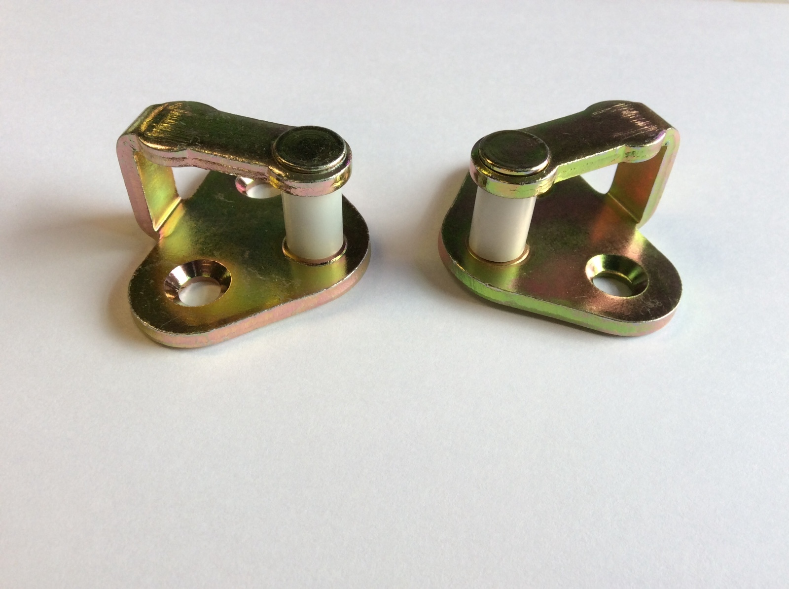

de plastic busjes op de slotvangers (MUC8526) aan rechterkant van mijn 130 Puma zijn versleten/beschadigd met enerverend gesjierp tot gevolg en ergernis
't gaat om deze dingen
zijn die busjes apart te vervangen (omdraaien zou al helpen - ze zijn heel lokaal versleten) of beter gewoon de hele slotvanger door een nieuwe vervangen (kosten nu ook geen rib, dus...)

Ik heb eergisteren bij het opruimen mijn oude nog vastgehad, de busjes draaien daarop gewoon rond.
Ik heb ze indertijd vervangen door de 'X-trousers' slotvangers, die hebben geen plastic huls.

en zijn die zoveel beter, Joris
prijsverschil is wel behoorlijk... je hebt een volledige set voor alle deuren voor minder dan de prijs van 1 X-trousers
je zegt dat die X-trousers geen plastic busje meer hebben.... is dat dan een stalen variant ?
kan je die vervangen middels de bout ?

Bwa, of ze echt beter zijn... het is in elk geval weer een 'consumable' onderdeel minder, want de X-trousers zijn volledig in RVS.
Ik heb de indruk dat ik mijn deuren minder moet stellen i.f.v. de seizoenen, al zou dat in principe niets mogen schelen.
Ik heb zelf nooit een broek gescheurd aan de oude sloten maar als dat je wel eens overkomt, dan is de kost weer terugverdiend doordat je minder nieuwe broeken moet kopen;-)
Vervangen doe je door de twee Torx-bouten los te draaien. Aan de andere kant zit een plaatje met twee opgelaste moertjes.
Die boutjes zitten goed vast en ik heb er indertijd eentje kapot gedraaid, dus je bestelt er best enkele mee. Als je deuren nu goed zitten, teken dan eerst even de plek van de slotvanger af.

2 X-trousers gestoken als test
Gesjirp lijkt voorbij... time will tell
