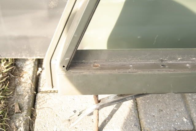

Net m'n doortop afgehaald (nu dat het mooi weer is :mrgreen: ).
Maar stud draaide zot in de doortop.
Deze is ook fel geroest.
Om deze te vervangen zou ik graag weten hoe je dat onding eruit krijgt.
Ondertussen heb ik alle losse delen afgevezen.
(Ik denk eerst na voor ik erop begin te meppen)
(ps: meppen heeft niet geholpen)

Bij mijn rechter doortop had ik hetzelfde probleem. Ik heb de stud afgezaagd tot tegen het frame en het resterende deel erin geduwd. Nadien een draadstang vastgelast op het frame waar normaal de stud zit.

SALLHAMv8 schreef:Roeland,
Dit bij een series neem ik aan?
Bij een 110 (militaire) zijn dit alu doortops.
Langs de bovenkant (binnenkant vd doortop als t glas eruit is) ziet ge de stud wel zitten.

Idd bij de serie 109 sw, die sinds kort terug recht heeft op een dak!
Bij de serie zoe je de stud ook zittem mr je kan er nt aan met een sleutel of dop. lastig
