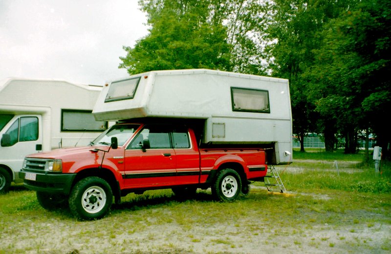

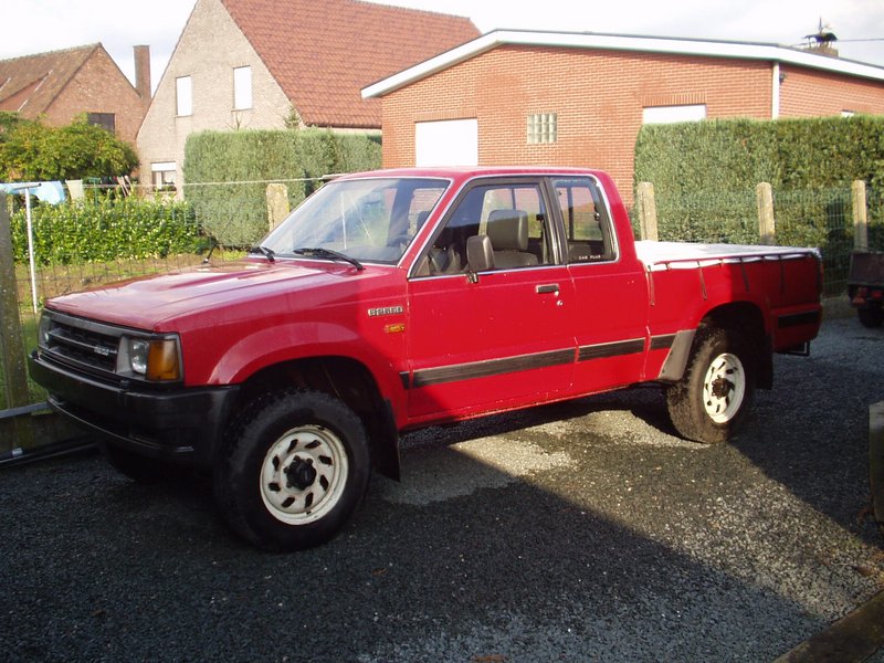

Indertijd hebben wij op mijn Mazda B2600 (jaja een benzine) ook luchtvering gemonteerd en dat werd geaccepteerd op de technische controle omdat het een hulpvering was en de originele vering van de wagen onveranderd bleef (als ik me niet vergis waren dat bladveren trouwens).
Dat is natuurlijk ook weer al +/- 15 a16 jaar geleden
Was vooral om met de unit erop rond te rijden:
