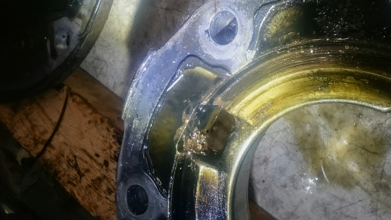

We zijn weer een week verder, de bak ligt nog meer uit elkaar, niet veel nieuws onder de zon.
Ik vond toch nog veel koper, soms redelijk grote stukken.
Het ziet er naar uit dat enkele van die koperen shimms acuut zijn opgevreten. Ik veronderstel dat het schurende geluid zich zal voorgedaan hebben wanneer een lager zo'n stuk koper binnenkreeg, en dat de tandwielen van het differentieel (die zonder dat koper redelijk veel speling hebben) dan misschien een keer gesprongen hebben - zonder al te veel overtuiging echter: ik heb tot nu toe nog geen noemenswaardige schade gevonden aan tandwielen. In één van de lagerschalen zittten enkele kleine putjes. Verder tot nu toe niets spectaculairs...
Volgende week kuisen, misschien zie ik dan meer.

Van al hetgeen er hier rond bolt...ziet er 80% zo uit als uw bak.En die koper schilfertjes die gaan wel vlot mee tussen de tandwielen en rollagers.Daar "blokkeert" geen rollager van.Ik doe praktisch wekelijks die bakken uit mekaar...Er zijn er weer twee binnengebracht om HD te maken.
Als?? de fout in uw tussenbak zit ...misschien de rollager/ geleidebus aan de achterste uitgang.

Merci Rob! Die rollager is effectief de enige waar ik meende iets van rotatiesporen te zien op de as en de binnenste bus van het lager. Ik hoop dat we daarmee dan in de goeie richting zitten. Maar effectief: 'als'... Fingers crossed.

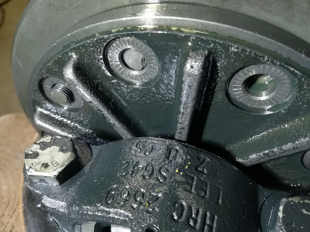

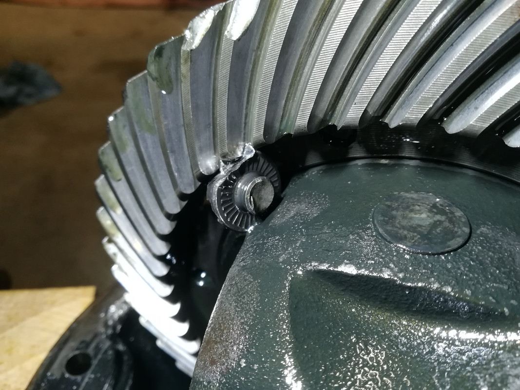

Vandaag de vooras deels gedemonteerd. De homokineten eerst als geheel met swivel ball en hubs afgenomen Daarna het differentieel gedemonteerd, en het probleem was onmiddelijk zichtbaar:
3 bouten van het kroonwiel gebroken, en gevolgschade aan de tandwielen. Geen goed nieuws, maar ik ben ergens wel opgelucht om een aanwijsbare reden gevonden te hebben.
Re: Post Marquenterre - transmissie issues
Eindelijk gevonden. Nu opzoek naar een oorzaak van de afgebroken bouten?

Mijn gok diff vooraan was dan toch spot on... maar moet eerlijk zeggen dat ik het asje van de "Sun & Planetary gears" in twee stukken had verwacht.
Nu het probleem is gevonden, nieuw kroonwiel en pinion as en t'is gefixt... mss meteen upgraden naar een ATB...

Penguin schreef: ↑zo 16 feb, 2020 09:53 Eindelijk gevonden. Nu opzoek naar een oorzaak van de afgebroken bouten?
Bouten zijn spontaan losgekomen.. Dat spel heeft vooraleer te breken al een hele tijd aan het rammelen geweest.Kan men zien aan de carteltjes op de diff carrier afkomstig van die op de kop van de bouten...ingehamert vooraleer breken.Steeds loctite aan de schroefdraad doen en op het juiste koppel aantrekken.
in het begin van dit topic heb ik verwezen naar een 130 hier bij mij ...juist hetzelfde...zes bouten afgebroken en alle bouten ingehamert in de carrier.
Als men deze carrier terug wil gebruiken moet wel eerst de ingehamerde oppervlakte terug worden vlak gemaakt.Nieuwe bouten moet men wel opletten want er zijn twee lengtes.Ashcroft heeft er naar mij ook opgestuurt die korter waren dan deze die er in zaten.
