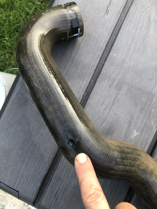

Rob vond de slang turbo-intercoorler “nogal slapkes” dus voor de zekerheid maar een nieuwe siliconen besteld - mss toch ergens iets niet ok

Dit lijkt me zeker geen af-fabriek feature van de slang “turbo-intercooler”
Dus vervangen van die slang was zeker niet overbodig
Meteen een siliconen uitvoering geplaatst (en ook andere kant meegepakt)
Ik was al een postje met dit euvel tegengekomen op’t web: doorgescheurd door wrijving met een plastic stub die op de binnenkant van de wielkast zit ; lijkt mij ook hier de boosdoener te zijn geweest
Mijn gevoel/gedacht dat ik de turbo tijdens de reis toch wel erg hoorde "blazen" kan dus wel eens correct zijn geweest
Ben curieus of een nieuwe slang de oplossing is of slechts een deel ervan
To be continued
To be continued
