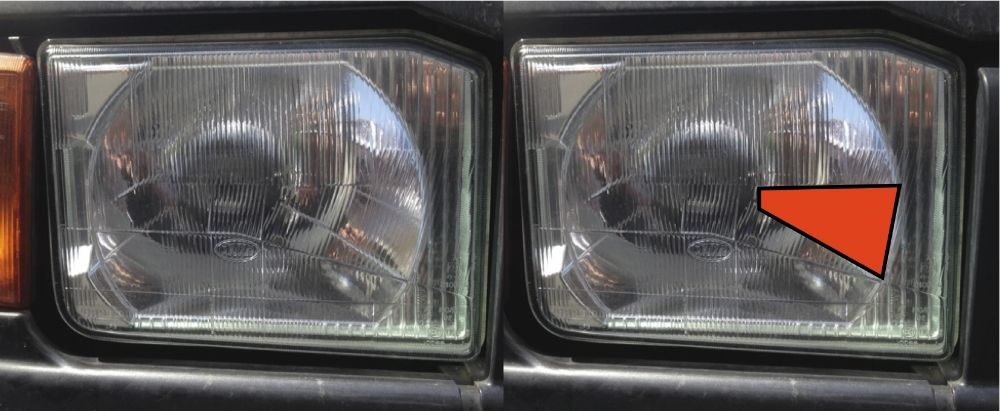

Weet iemand hoe je precies je koplampen moet afplakken om in de UK te rijden met een LHD ?
Naar het schijnt is het niet wettelijk verplicht (ik ga al meer dan 20 jaar naar de UK zonder) maar naar het schijnt zou het verzekeringstechnisch een goed idee zijn om dat toch te doen.
Maar ik wil niet telkens dure stickers kopen. En online vind ik nergens een deftig voorbeeld om ze zelf te maken. Dus als iemand hier een hint of een oplossing heeft....

Op de lamp staat een soort driehoek ingeprint in het glas, volgens mij moet je die afplakken
Re: koplampstickers uk voor Discovery 300 : zelf maken
Ge plakt een stuk half doorzichtrige bruine inpak ductape over dat stukje in uw glas waar die schuine lijn staat.....dan gaat de met een Stanley mes langs de randjes van dat schuin vlakje en ge verwijderd de overtollige ductape.Nu heeft u een bijna driehoekje stuk ductape op uw glas. dat voldoende is.

Is dit dan hoe het zou moeten ?
discojo schreef:Is dit dan hoe het zou moeten ?
ongeveer just...
Bovenste lijn is juist.
beetje meer naar het midden vertikaal lijntje waar schuine lijn begint.
Schuine lijn naar onderen volgen
