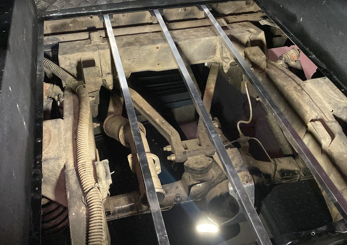

Dan traanplaat gaan halen van 3/4mm en meteen op maat laten snijden. nadat de zoon had gecontroleerd dat deze erin paste verder gegaan met balken op maat te snijden voor onderaan.
balken afgemeten op plaat om te laten lassen (gezien ik geen aluminium kan lassen, noch staal :lol: )

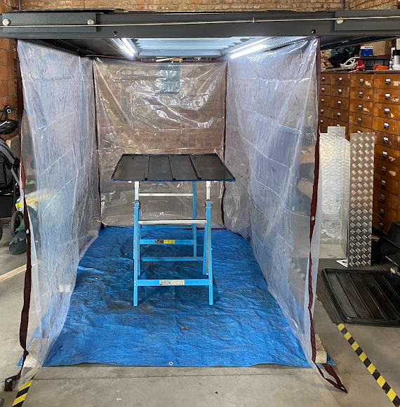

Tegen dat ik plaat had terug gekregen had ik brug even omgebouwd tot spuit cabine om de plaat onderaan te spuiten als ook de dwarsliggers:

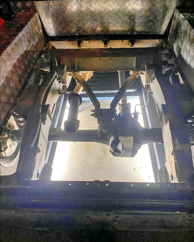

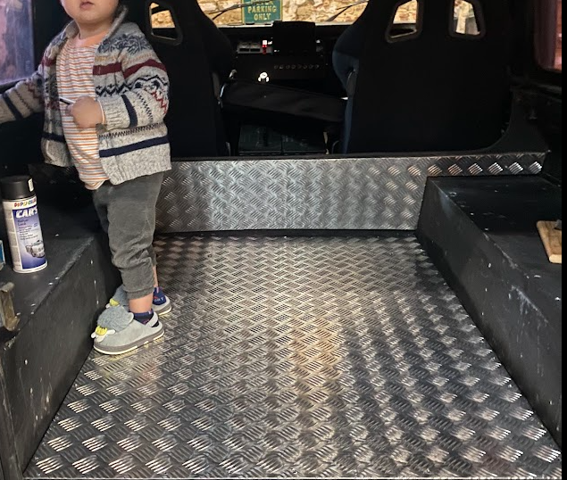

Om dan uiteindelijk alles terug te bevestigen:
uiteindelijke kost 140€ in de plaats van 500-600€ zonder levering voor het kant en klaar te bestellen :D
