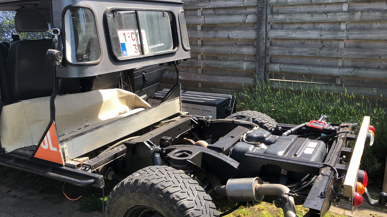

een balkje achteraan gemonteerd en de lampen er tegenaan geschroefd en we waren nog steeds mobiel.
Even bekroop het idee me om een grote spoiler te installeren en er een hot-rod van te maken, maar zonder het gewicht van de bak en de dubbele veren is hij nu echt wel HARD afgeveerd en springerig..... en ook wel behoorlijk vinnig in optrekken.

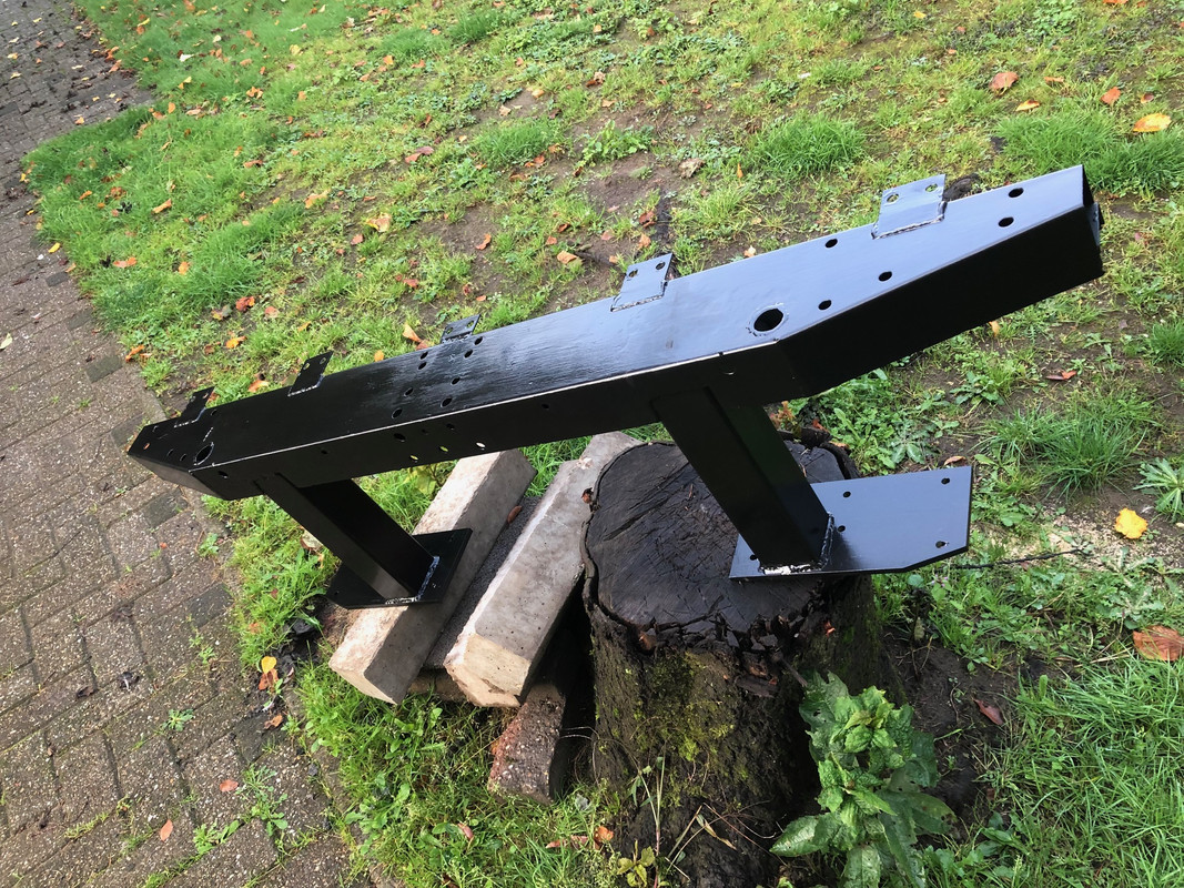

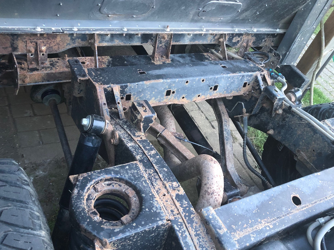

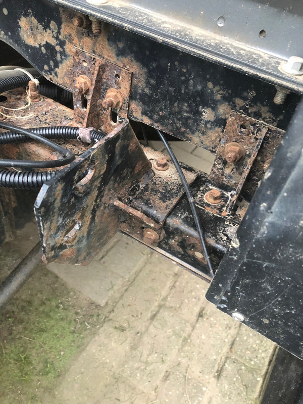

Doordat de bak er af was, was de volledige achterkant van het chassis nu bereikbaar.... tijd voor wat liefde en aandacht.
Gelukkig was het bijna allemaal vliegroest.
![Afbeelding](https://i.postimg.cc/hPxTzhL9/IMG-0668.jpg)
Enkel de bevestigingsstukjes van de cabine aan de tussenbalk van het chassis waren er wat erger aan toe.
![Afbeelding](https://i.postimg.cc/02jvNJ7N/IMG-0677.jpg)

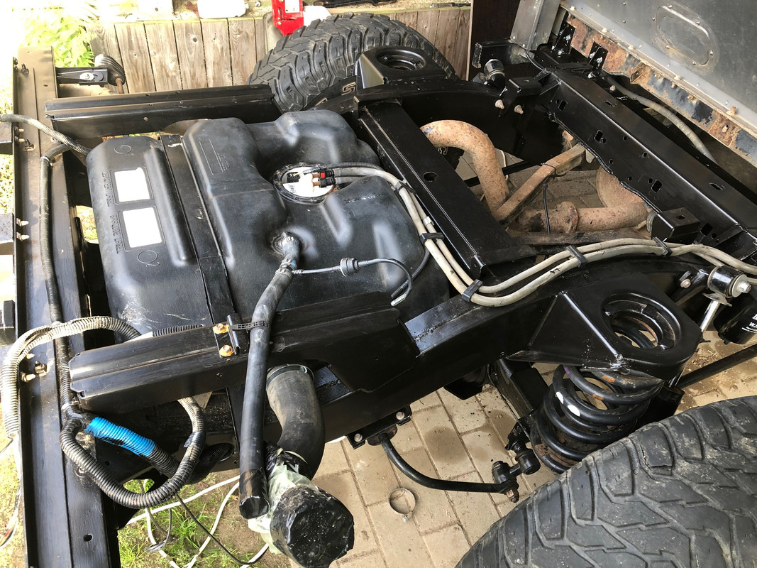

Een tijdje geleden schafte ik me een kleine straalcabine aan met het oog op de restoratie van de SIII.
Ik kon dus meteen aan de slag.
Chassis met de hand wat opschuren / mat zetten en een goeie 1K lak erop (in 2 lagen)
Alle onderdelen die los konden, werden afzonderlijk gestraald en geschilderd... dus ook de brandstoftank er uit om overal goed aan te kunnen

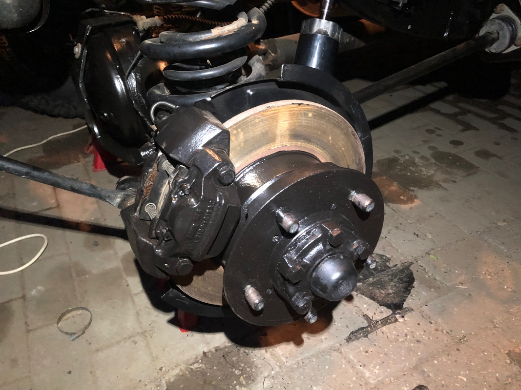

Meteen ook maar de remklauwen gestraald en volledig gereviseerd
![Afbeelding](https://i.postimg.cc/MKHc8HT7/IMG-0708.jpg)
Een stevig werkje dat een paar weken in beslag nam, maar wel veel voldoening gaf

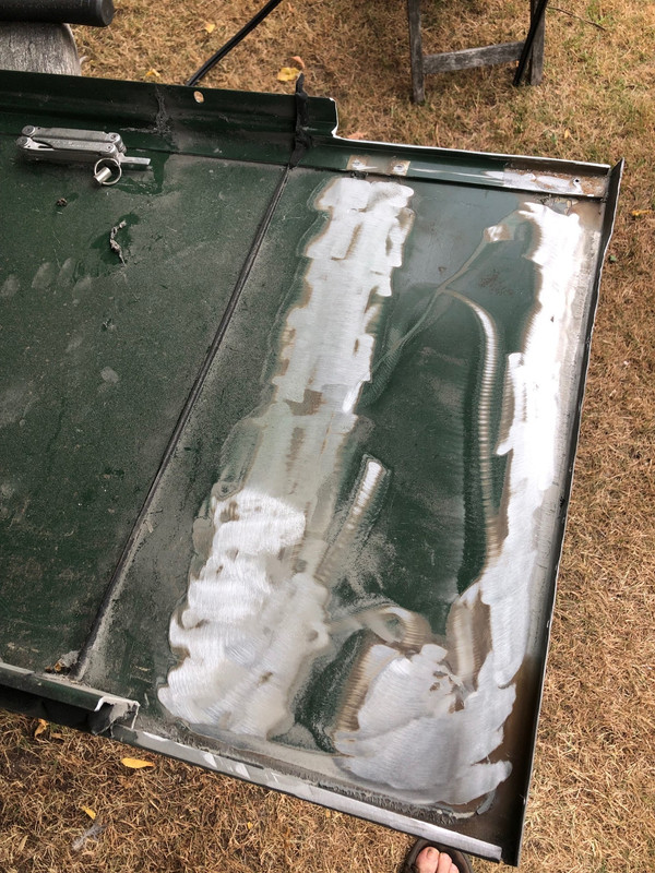

Er was schitterend weer voorspeld en dus hét moment om de nieuwe achterbak te behandelen nu het nog kon.

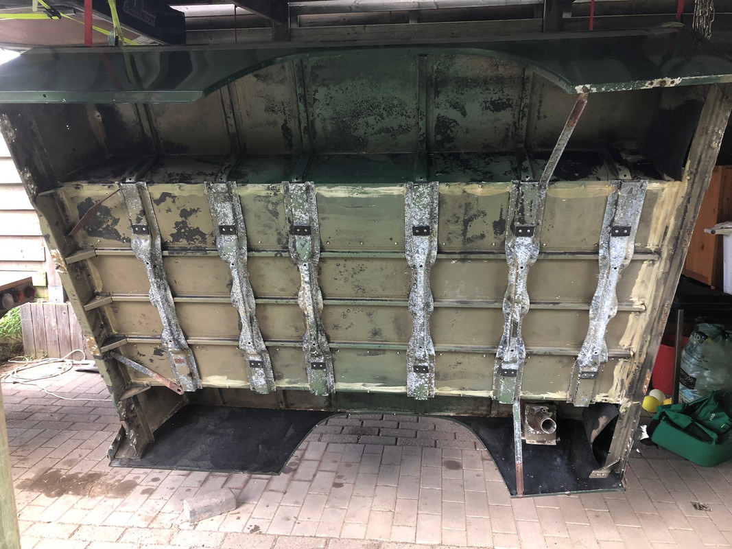

Ik had em al eens onder handen genomen met een stoom-hoge druk, maar dat was niet voldoende. Schuurmachine in de hand en gáán.
De laatste resten verwijderen en mat zetten voor de primer

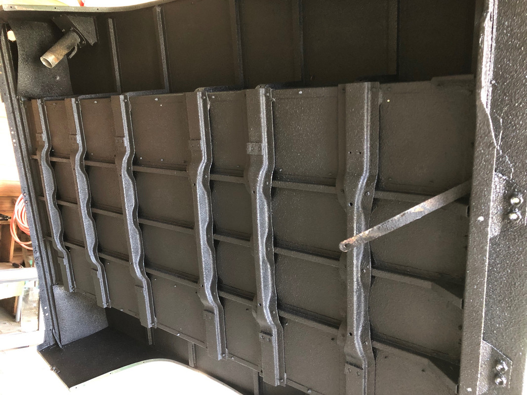

Ik had geopteerd voor een U-Pol Raptor coating en na mezelf goed geïnformeerd te hebben, ook maar op zeker gespeeld en voor de U-Pol etch primer gekozen - het zou zonde zijn dat alles los komt omdat de primer niet compatibel is.
![Afbeelding](https://i.postimg.cc/pr3gk0ch/IMG-0758.jpg)
2 lagen primer (5 spuitbussen voor de hele onderkant) later was het zaterdag 01/06 en hot-hotter-hotst buiten
it's Raptor time.... super eenvoudig aan te brengen als de basis goed is: verharder in de bus kieperen.... schudden ... pistool op de bus schroeven en spuiten maar.... eveneens 2 lagen (een kit met 4 bussen van 1 l nodig gehad)
Resultaat mag er zijn - ik ben gerust

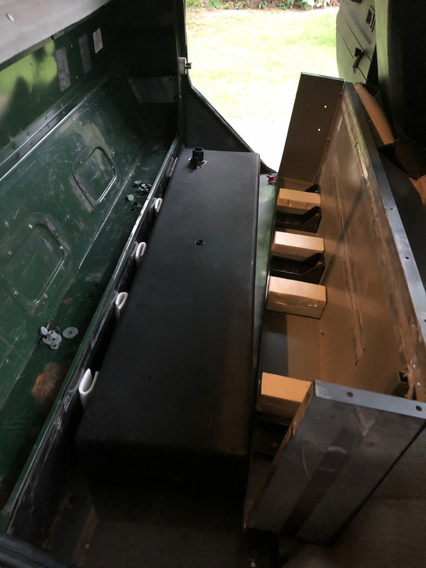

- plaatsen van een watertank onder de seatbox: die hebben we een tijdje geleden in UK laten maken en nu alles open ligt, is het hét moment natuurlijk
Progress update 02/06/2019
Begin 2019 had ik samen met Harre Hart een watertank besteld bij C.A.K. Tanks in de UK; na een video van het Overlanders-duo Steph en Leigh (check zeker het Youtube kanaal van GrizzlyNBear: https://www.youtube.com/channel/UCL7Oqe ... Ml3vjIN_1Q) vond ik deze firma en bleek een van hun modelletjes perfect te passen onder de achterste seatbox.
De "MK 11 VW LARGE TANK" geeft ons 52 L opslag voor 115€ (btw en verzending incl !)
Inbouwen moest nog gebeuren en nu alles toch open lag, konden we dit meteen meepakken
Enkele verstevigingsribbel onder de seatbox moester er wel aan geloven om de vereiste inbouwhoogte te halen. de slijpschijf is op zo'n moment je vriend
![Afbeelding](https://i.postimg.cc/dtvJy5Yh/IMG-0763.jpg)
De nodige doorvoeren in seatbox (vulgat en ventilatie) en in de bodemplaat (tapgat) werden geboord en de tank "opgespied" in de box
![Afbeelding](https://i.postimg.cc/NFsWm6cT/IMG-0764.jpg)

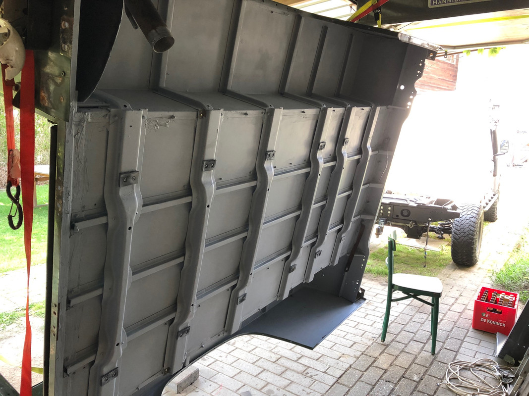

De achterste zijpanelen moesten nog nieuwe wheel arches krijgen - die gigantische opening lijkt mss wel stoer, maar proper is het niet.
Dus met wat trial en error en veel meten en passen vonden we de juiste dimensies en radius om een nieuwe plaat te laten plooien.
Met "Metal Weld" (van Innotec) er tegenaangekleefd en dan vastgezet met rivetten en toen konden ook eindelijk de cappings er weer op (al moest daarvoor wel weer het achterraam er van tussen)

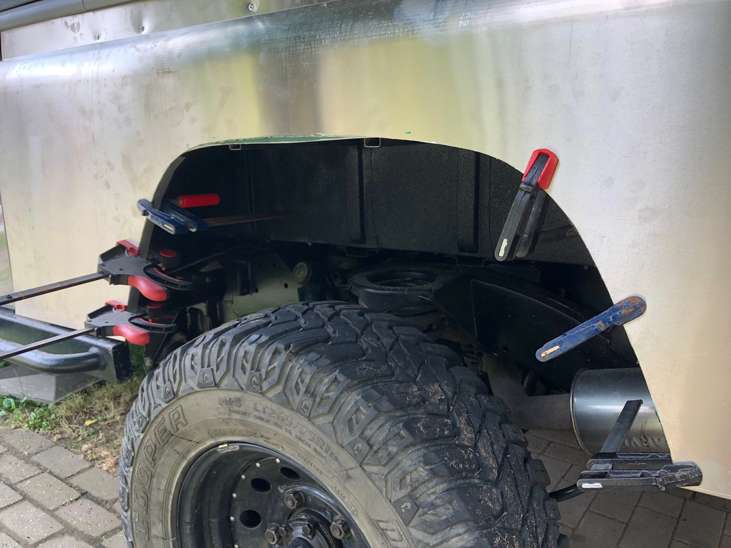

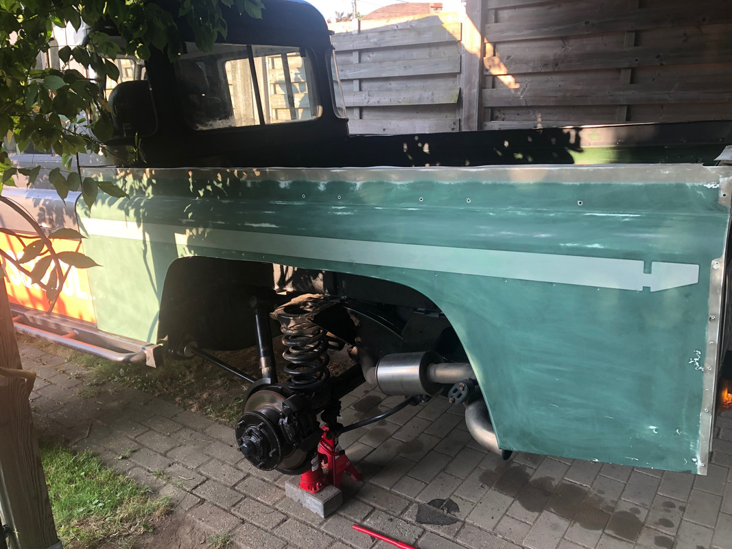

De wielen staan nu achteraan iets breder dan ten tijde van de pick-up bak (die een kleine 20 cm breder is dan de uitvoering nu. En bandjes die buiten de carrosserie steken vinden ze op de keuring niet tof. De vraag was of de standaard eye-brows zouden passen of dat ik naar de hele brede moest overstappen. Bijkomend: bij de OEM panelen is er een "hoekje-om" aan de wheel arch in het paneel geperst, waarop de standaard eye-brows vastgezet kunnen worden. Dat gaat natuurlijk niet bij een DIY geplooide plaat.
Maar met wat creativiteit en een eenvoudige alu L20x20x1 en een dremel kan je veel. Ook weer gewoon gelijmd - dat spul works like a charm !

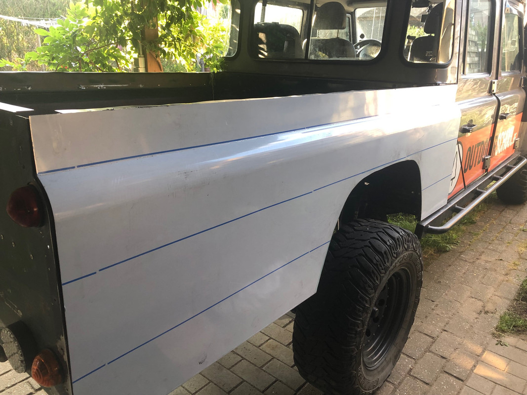

Tijd voor de zijpanelen dan: daar moest wat aan "gemod" worden want dat past natuurlijk niet af-fabriek - toch niet als de cabine moet blijven staan. De aanpassingen zijn echter beperkt: gewoon paar lipjes wegslijpen - er hoeft niets aan toegevoegd.
Gewoon een kwestie van voldoende materiaal te laten staan en dan sluit dat netjes aan op het bestaande geheel

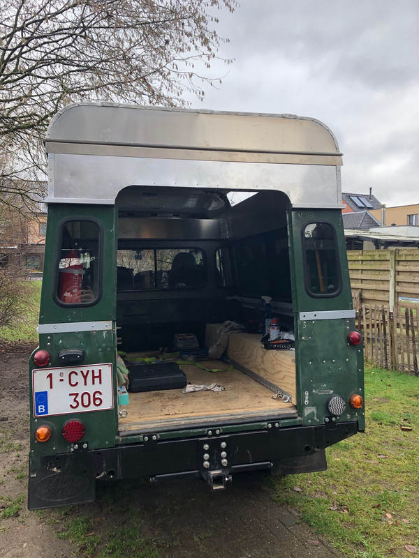

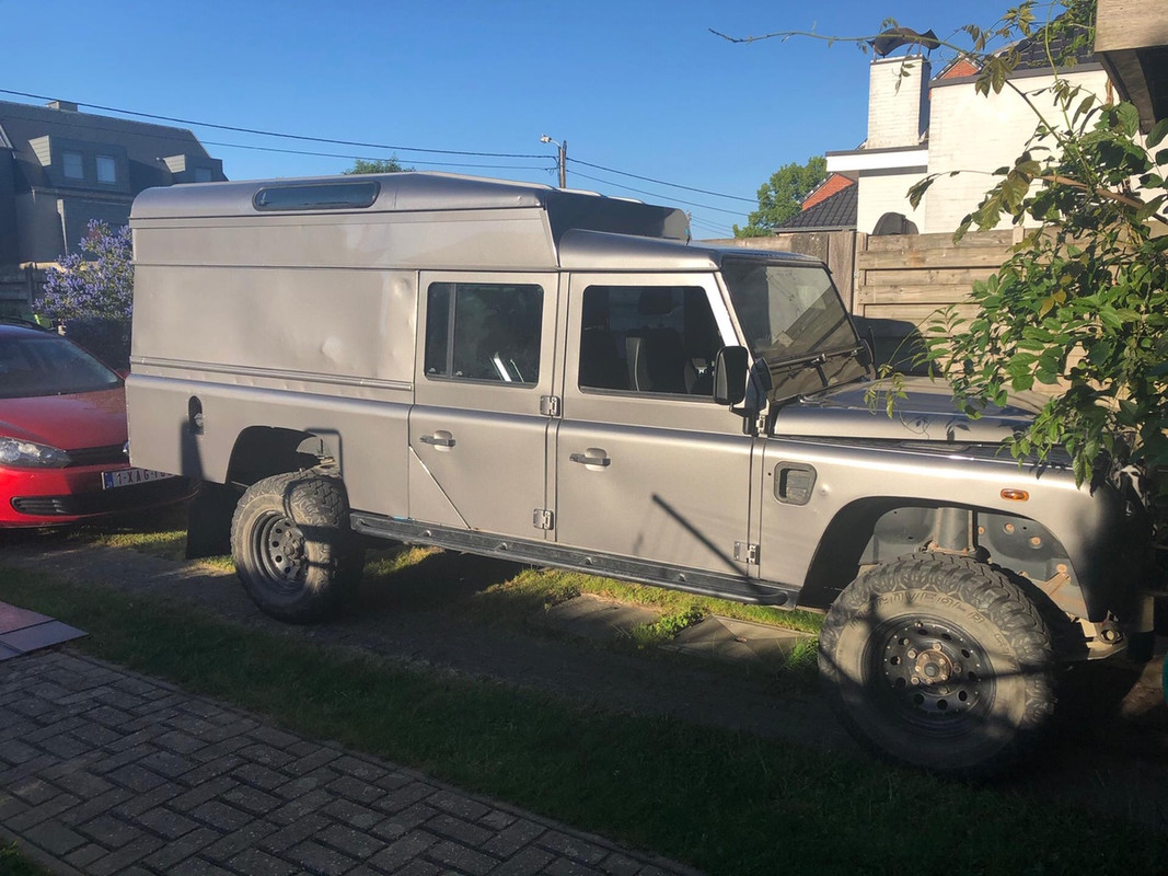

Na de installatie van de bak was het tijd om de wandpanelen te fitten. Die moesten een minimale aanpassing krijgen en dan kon het dak er op.
Meteen het 110 dak plaatsen kon niet, want daarvoor moest eerst een verhoging doorgevoerd worden en met het zomer bouwverlof in het verschiet, was dat niet realistisch meer. Dus op zoek maar naar een tijdelijke oplossing. Henk had nog een oud 90-dakje in de aanbieding dat ik wat mocht verkrachten: 10 cm van de voorkant er af en we zaten droog. Ducktape is an engineer's best friend om de aansluiting ook waterdicht te maken.... tijdelijk
En zo konden we tenminste op congé vertrekken naar La Douce France.... ook belangrijk.

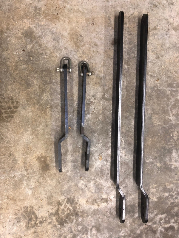

Door de langere achterback, kwam ook de trekhaak behoorlijk ver te zitten. Nog iets slepen was bijna niet te doen.
De oplossing lag in een extra subframe om het chassis wat te verlengen. Op basis van een standaard achterbalk van een 110 en wat custom outriggers, kon de trekhaak netjes naar achter gebracht worden. Draadstangen verankeren doorheen deze nieuwe achterbalk in het bestaande chassis en nieuwe verlengde trekstrippen stabiliseren de 2" receiver eveneens naar de bestaande chassispunten

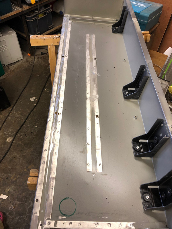

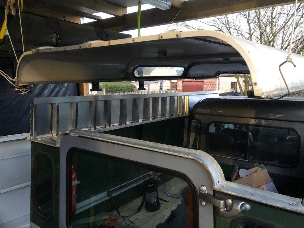

Ook het engineeren van de "kraag" had wat voeten in de aarde... het laten fabriceren eveneens
Maar vorige week konden we dan toch weer aan de slag.
De buitenkant van mijn "kraag" probeer ik zo goed mogelijk aan te laten sluiten op de body... en de look and feel te behouden.
Dat vereiste wat creatief plooiwerk en kon enkel in alu van 1 mm dik.
Da's natuulijk onvoldoende stijf om een heel dak te torsen. Daarom brengen we wat inwendige verstijvingen aan.
![Afbeelding](https://i.postimg.cc/8Pxj72vZ/IMG-1523.jpg)
Montage op de wagen en isoleren om koudebruggen tegen te gaan
![Afbeelding](https://i.postimg.cc/pLNzwhsV/IMG-1525.jpg)
![Afbeelding](https://i.postimg.cc/gjCLbQqt/IMG-1528.jpg)
Tegen deze kraag komt dan aan de binnenkant een vlakke plaat van 2 mm dik, die al wat meer te vertellen heeft

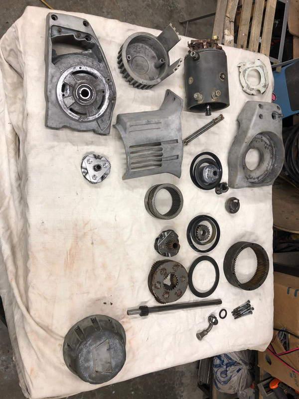

Ook hét moment om de winch eens helemaal uit elkaar te smijten, de gebikkelde body te stralen en goed ingevet weer klaar te maken voor een paar jaar trouwe dienst

![Afbeelding](https://i.postimg.cc/1RcFHKfF/isolatie-dak.jpg)
Eerstvolgende aktie is het dak er weer op monteren en de vergrendeling in orde brengen. D'er moet ook nog een rubber-dichting verzonnen worden aan de scharnieren vooraan... anders regent het alsnog binnen. Als dat klaar is, kan ik tenminste weer rondbollen. 't wordt tijd dat we nog eens ergens heen mogen. Voorlopig blijft de achterkant een ruime afgesloten laadruimte.
Over de inrichting binnen ben ik nog niet helemaal zeker.
To do:
* type gasveren en hun positie uitvogelen zodat het een echt klapdak wordt
* tentdoek fabriceren.... zodat het dak ook effectief open kan, zonder nat te regenen
* de mezaninne met slaapplek
* interieur bedenken
