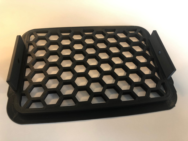

Vorig jaar tijdens het clubweekend in Chimay (in die holle weg) het roostertje van mijn snorkel aan flarden gereden.
't moest er eens van komen om dat te vervangen, maar zo'n ding kost méér aan verzending dan het zelf waard is (so to speak)
En dan blijkt er hier op den buro een 3D printer te staan.... 1+1 = 2
Model file is (gratis !) van het net te plukken
Dus daarstraks de print gestart en binnen 13u - als alles goed gaat - heb ik een nieuw roosterke

resultaten-time (with pics or it didn't happen !)
eerste versie: te weinig kleef aan de hoeken, daardoor die bij afkoelen (en krimpen) omhoog getrokken werden. Dat heeft natuurlijk dan een nefast resultaat bij de lagen die nog moeten komen - da's dus leergeld
Gisteren dan nieuwe versie gestart met de optie "adhesion" - daarbij print hij een rand (1 laag dik) rond het model die zorgt voor een betere kleef aan de tafel. Resultaat is prima nu
Monteren die handel
