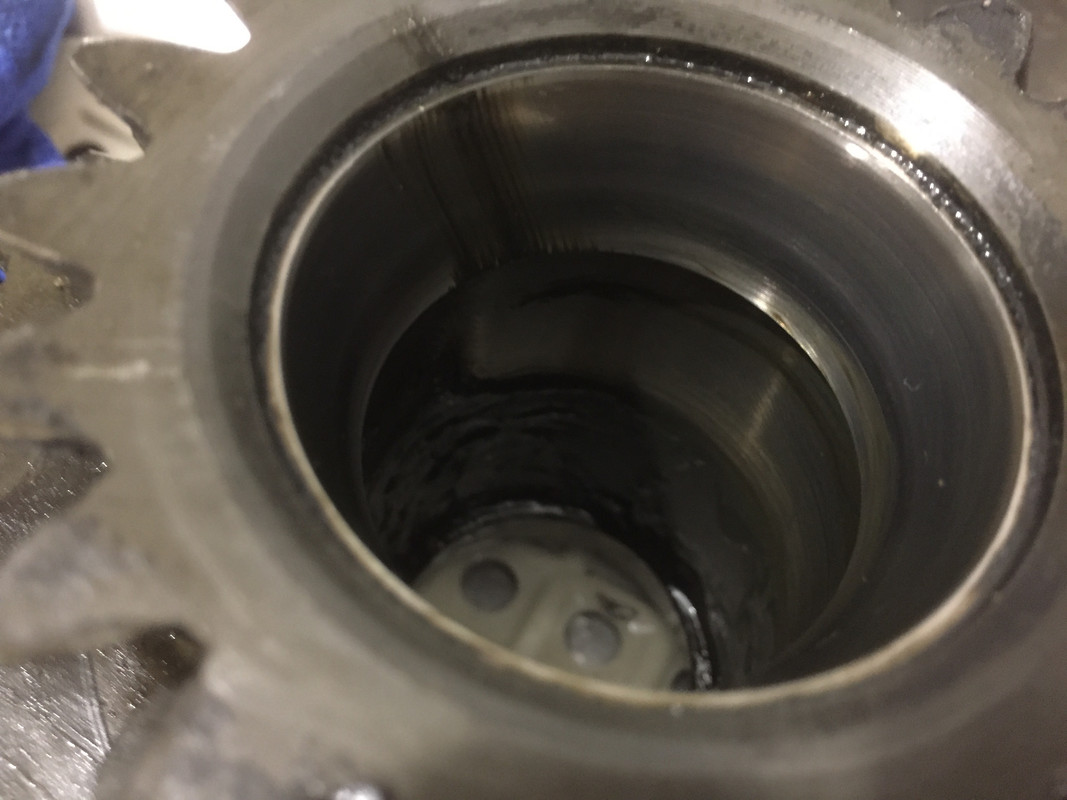

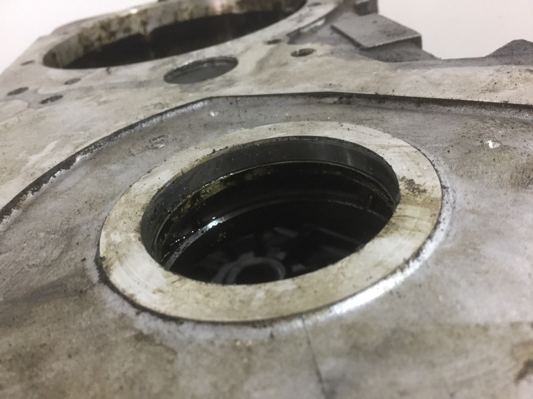

Ik zat heel lang in twijfel of ik wel alles moest vertellen, maar nu ik dieper ga en steeds meer schade begin te vinden en wat meer zelfvertrouwen heb kan ik ook eerlijker zijn. Ik heb al meer onderdelen gevonden met schade... Al meer onderdelen waar kopervijlsel in zit en etc. Ik maak heel veel foto's zodat Edward weet dat ik het niet heb gedaan.
Dit is een van de collapsible rings die buiten de schaft zit. Ik dacht dat ik dit soort dingen niet mocht vertellen omdat ik dan mogelijk iemand beledig... Ik weet niet hoe dit soort schade ontstaat... Ik twijfel dan heel erg of ik het wel mag laten zien... Andere kant is hetzelfde en om eerlijk te zijn denk ik dat iemand het niet op de juiste manier er in heeft gezet. Ik heb beloofd dat ik het super goed zou doen, en wellicht stelt het niets voor... maar ik heb het beloofd.

- Berichten: 1147
Re: LT230 Transferbox
Dag Steeksleutel,
dat lijkt allemaal wel mee te vallen qua schade.
Dit is een fotomontage van mijn gedemonteerde LT230, waar je de koperen ringen duidelijk ziet zitten bij de tandwielen van het middendifferentieel
De collapsible ring zit tussen de lagers van de intermediate shaft. In de latere defenders (ik denk vanaf de Td5) is dit een dikkere, niet samendrukbare ring van een specifieke maat i.f.v de speling. Die bak heeft dus geen collapsible ring meer. Veel rebuilds van latere bakken worden met een samendrukbare ring gedaan. De ring op jouw ('t is meer een buisje dan een ring) foto lijkt een dikkere te zijn. Een gebruikte samendrukbare ring is zichtbaar vervormd en heeft een kleinere wanddikte.
De lagerschaal is door slijtage mat uitgeslagen, maar lijkt me geen significante schade te vertonen. Ik veronderstel dat de fijne zwarte lijntjes die tot op het huis doorlopen, sporen zijn van olie o.i.d. en geen krassen. Als het wel krassen zijn, dan is dat een wel zeer vreemde schade.
Op de site van Timken staat wat meer lectuur over schade aan lagers:
Bearing-Killers-Technical-White-Paper.pdf
Tapered Rolling Bearing Damage
Enkele nuttige filmpjes op YT die ik je zeker aanraad te bekijken zijn die van Trailerfitter's Toolbox Videos en
Defender90 Keswick. Nigel's Land Rover channel.
Dit is mijn YT playlist voor de LT230.
https://www.ashcroft-transmissions.co.u ... -gear.html
https://www.lrworkshop.com/diagrams/lan ... -box-lt230
Dat kopervijlsel is normaal. Er zitten koperen schoteltjes in het differentieel die wegslijten. In de mijne waren redelijk wat kleine 'velletjes' koper te vinden.
Ik heb de indruk dat je je van onderdeel vergist: dit is een lagerschaal en geen collapsible ring.Steeksleutel schreef: ↑zo 11 apr, 2021 01:19 Dit is een van de collapsible rings die buiten de schaft zit.

Hoi Vogler,
- Fijne geruststelling dat het dus meevalt, ik kon het niet inschatten en dacht juist dat het erg was allemaal (daar mist dus direct de ervaring).
- Het koper blijkt dus idd uit het differentieel te komen, en nu snap ik ook dat dit op diverse plekken weer te vinden is. En ook een velletje wat ik ben tegen gekomen gelukkig opgehelderd nu.
- Lagerschaal is een blunder van mij doordat ik tijdens het schoonmaken een doekje heb teruggetrokken waardoor het zo lijkt blijkbaar. Ik ben daarna niet verder gegaan omdat ik het eerst op de foto wou hebben en vervolgens terug heb gelegd. Dus een dikke blunder van mij.
- Voor de stake nut moet ik idd iets aanschaffen van slagpennen of dergelijke, ik meen dat er ook een setje is van x merk voor diverse maten.
Qua lagers en dergelijke had ik geen benul waar naar te kijken, ik dacht dat het voornamelijk meten zou gaan worden en anders domweg maar opnieuw bestellen. Ik ben dan ook wel erg blij met de informatie en kan mij daar dan wat beter in verdiepen. Ook bedankt voor de YT playlist, ik heb slechts drie daarvan gezien en de rest is mij geheel onbekend. Erg blij mee zodat ik even kan bekijken hoe of wat en werk ook prettiger als ik aan de slag ben. Het opzoeken van onderdelen was even onhandig omdat ik gewoon niet op de bak zelf kon vinden welk type het exact is, en hoewel je vanuit een manual erg ver kunt komen, zijn er toch soms verschillen is mijn vrees. Maar het moet nu wel lukken.
Wat een schitterende fotomontage prachtig om te zien en is ook heel erg inzichtelijk op deze manier hoe alles op elkaar aansluit. Knap gedaan.
Bedankt voor de hulp
PS: Ik zal morgen ook even een stander in elkaar draaien zodat ik mooi foto's kan nemen, dat werkt volgens mij erg prettig. dus ondertussen al gedaan met extra verlichting en een redelijk goed resultaat, dus het is prima voor mij op deze manier (maak het later schoon en zoek dan de naam erbij).
Edit: De Tapered Roller Bearing Damage informatie is formidabel, dat geeft echt heel veel extra inzicht en is zeer duidelijk en bondig. Dat gaat mij enorm helpen. PDF ook super om door te nemen en zal later op de site eens rustig lezen, maar het is wel direct heel snel heel veel duidelijke en korte uitleg, heerlijk!

Ik ga de tweede bak ook uitklaar draaien omdat de eerste totaal niet compleet is en uit verschillende losse incomplete delen bestaat en kansloos is.
His name shall be: Lullaby
- Berichten: 1147
Ik denk dat je twee verschillende bakken hebt. Hou de onderdelen goed gescheiden.
Let bij het demonteren er goed op dat je de ring van de hoge/lage versnelling en de getande as waar die over beweegt, in dezelfde positie t.o.v. elkaar houdt, want die zijn op elkaar gesleten. Het is bij mij op dat vlak fout gegaan tijdens het schoonmaken.
- Berichten: 2389
Als ge die schakelring die uit twee delen bestaat hebt omgedraaid heeft u onbewust een verbetering gedaan.Vogler schreef: ↑di 13 apr, 2021 01:56 Ik denk dat je twee verschillende bakken hebt. Hou de onderdelen goed gescheiden.
Simpel uitgelegd;Op de hoge versneliing rijd men het meest en komt de meeste "beschadiging" op deze zijde van die "vertanding" wat een klein beetje
meer speling veroorzaakt door de ingehamerde kapjes.
Op de kant van de low gear waarin bijna niet wordt geschakeld zijn er nooit slijtage markeringen te zien.Dus minder speling als men deze ringen alle twee omdraait naar de high gear kant..
Die ring is aan aan twee kanten hetzelfde .Dus omdraaien maakt niets uit.
Dus ;als men die tussenbak uit mekaar zwiert zonder te zien hoe deze onderdelen hebben gezeten is het nadien niet moeilijk om te zien hoe ze origineel zaten.De kant met de ingehamerde plekjes zaten naar de high gear kant

@Vogler ik zal de boel verder goed schoonmaken en daarna uitzoeken wat ik exact heb. Wat ik wel weet is dat ik eerst niets ga loshalen meer, omdat ik geen reserve onderdelen ga verspillen aan dit project als het toch al niet past. De tweede bak zit nog geheel in elkaar en daarvan weet ik zeker dat het bij elkaar hoort en kan dan die beter reviseren wanneer mijn werkplekje klaar is. Dus voor nu schoonmaken en uitzoeken.
@De Rob, interessante gedachte waar ik mij eens in moet verdiepen van het hoe of wat. Leerzaam.

We zijn weer een stukje verder:
Edit 15.15 : alweer een stukje verder, ik probeer zoveel mogelijk in de juiste volgorde te krijgen nu. Kijken welke losse onderdelen erbij zaten en kijken wat er aan revisie spullen bij zitten. Her en der nog controleren omdat ik het in de manual niet goed kon zien (kan via YT). Ondertussen de vork van de Diff lock gemeten en deze moet vervangen worden officieel, moet tussen de 7.92 to 7.97mm en is 7.4 en 7.6 (de Shaft is goed) De Dogg heeft 8.1 + en is dus goed. High/low Fork moet op 7.37 to 7.47 mm en zit beide kanten op 7.2 (Shaft is goed). selector fork groove zit op 7.6 en is dus goed. Wil ik beide fork's vervangen kost dit 160 pond.

Dag steeksleutel,
leuk dat je bent begonnen met de bak.
het zal een tussenbak van een Discovery zijn. Die heeft niet alleen fijnere tanden - vergelijk maar eens met de tandwielen van mijn Defender - maar ook een andere overbrengingsverhouding. Hij heeft wel een diff-lock, die hebben ze niet allemaal.
De tanden die de input shaft van je bak niet heeft in vergelijking met de kapotte, zijn voor de PTO (Power Take Off), waarop externe, mechanisch aangedreven toestellen gekoppeld kunnen worden met een dog clutch. 't Is dus geen probleem dat die tanden ontbreken.Die as is inderdaad 1 stuk.
De dikkere bus is geen samendrukbare ring maar een vaste met een zeer specifieke lengte. Er bestaan een 20-tal lengtes die per 0,05mm toenemen. Ik heb zelf uiteindelijk de oude kunnen hergebruiken.
@ Rob: merci voor de uitleg. Ik bedoelde eigenlijk de positie van de ringen onderling, niet ten opzichte van de as. Maar het is waarschijnlijk een perfectionistisch iets ;-)

Hoi Vogler,
Klopt, deze is van een Disco 2. PTO wist ik niet en kan ik mij later in verdiepen, leuk om te leren. De bus blijkt idd verschil te hebben i.v.m. collaps de nieuwe bus is dat wel en de oude bus is dat niet. De nieuwe is dan ook een x.xmm langer.
De forken zijn opgelost, Edward had nog vele reserve onderdelen en heeft ze even gemeten wat hij heeft liggen en die zijn goed. Dus dat probleem is ook getackeld en eventueel zijn er nog meer onderdelen (veel meer onderdelen en bakken). Dus ik kan mijn lol op en veel ervaring opdoen, nu kan ik ook verder kijken naar gereedschap en gaat het straks lekker opschieten.
PS: Schitterende foto's op jouw site
Ik snap hem.Ik bedoelde eigenlijk de positie van de ringen onderling, niet ten opzichte van de as. Maar het is waarschijnlijk een perfectionistisch iets ;-)
