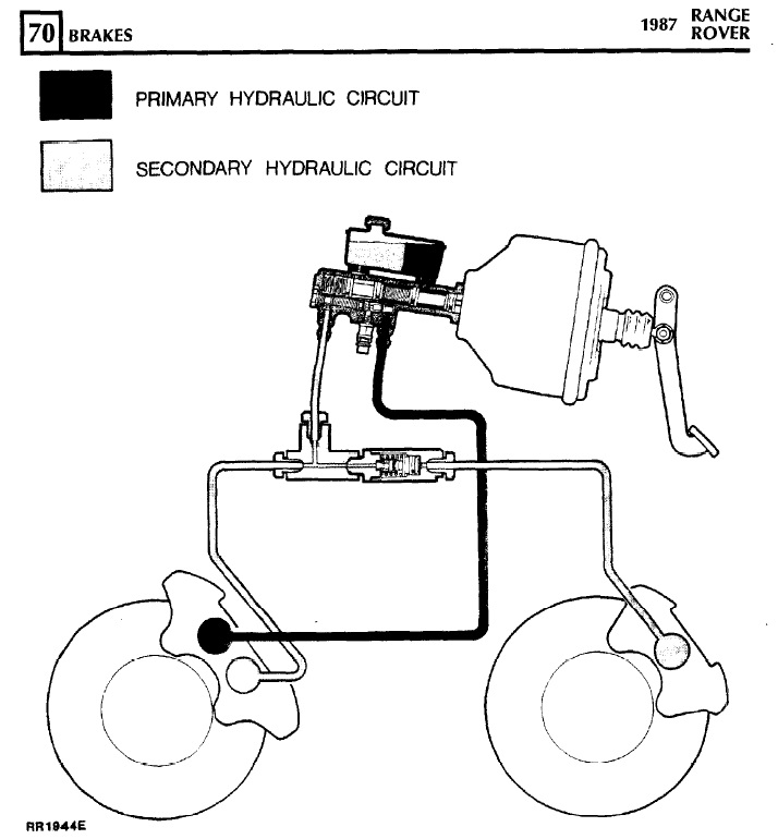

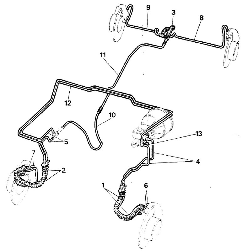

Ik bedacht me zonet dat ik dat ook al ben tegengekomen op een RRC, dus even in het werkplaatshandboek van een pre '95 RRC gekeken en daar staat zowel de layout als wat het verschil is.
Het zijn dus wel degelijk twee gescheiden systemen met als verschil dat de ene piston de bovenste piston bediend en de andere de onderste + de achterste remmen. Nu zie ik er niet echt een probleem in als links de onderste piston bekrachtigd zou worden en rechts de bovenste. De twee systemen worden in principe toch samen bediend dus dan zal je er al helemaal niets van merken.

Inderdaad, maakt niet uit hoe je ze aansluit op de remklauw. Wel een vernuftig systeem, zeker voor die tijd!
