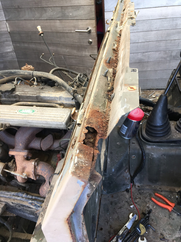

Toen ik de wagen kocht was het duidelijk dat het chassis erg goed is voor een wagen van 1991. Dat de bulkhead minder was had ik ook al in de gaten. Maar goed, deze zomer ben ik toch eens beginnen foefelen aan het roest aan de bulkhead, en dat was niet hoopgevend. Zonder plan van aanpak ben ik Sandy dan maar beginnen demonteren.

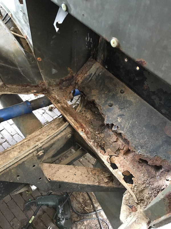

De onderkant van de voetbakken was zowel links als rechts weg. Maar ook de bovenrand van de voetbakken begon kapot te gaan, net zoals de bovenste hoeken van de bulkhead. Enkele jaren geleden had ik daar eens een cosmetische ingreep laten aan doen, maar dat is totaal zinloos.

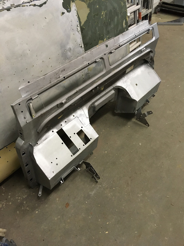

Ik heb de bulkhead helemaal van de wagen genomen, en die toevertrouwd aan de goede zorgen van iemand die een aardig stukje kan lassen.

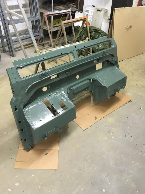

Alle rot is er uit geslepen, er zitten nieuwe voetbakken in en de bovenhoek links is ook helemaal vervangen. De carrossier raadde af om te laten galvaniseren, dus heb ik er anderhalve kilo (!) Zinga tegen gegooid, en een bus soudal cavity wax in de pietenhollekes gespoten. Die roest voorlopig niet meer.
