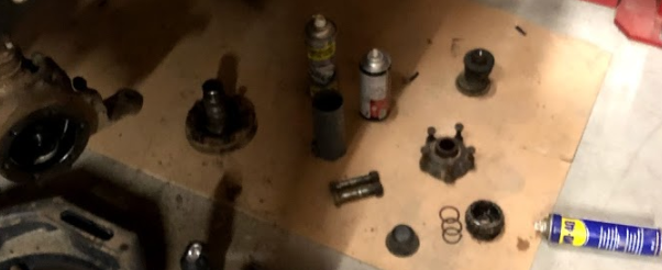

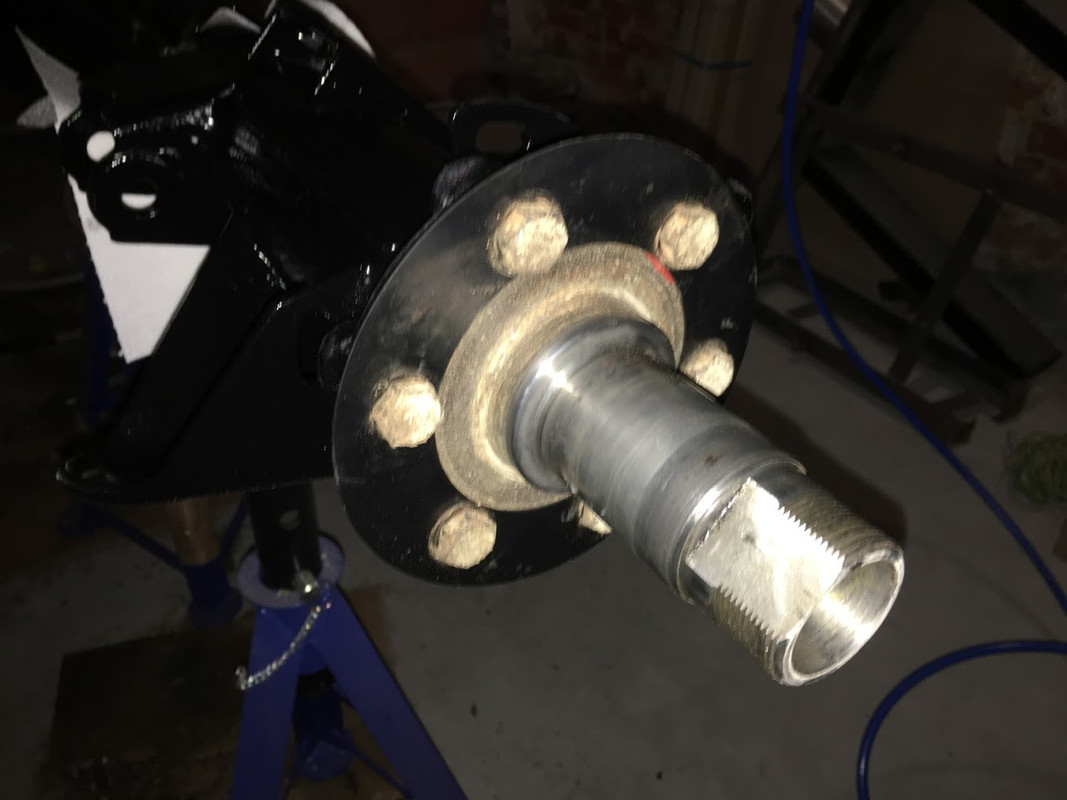

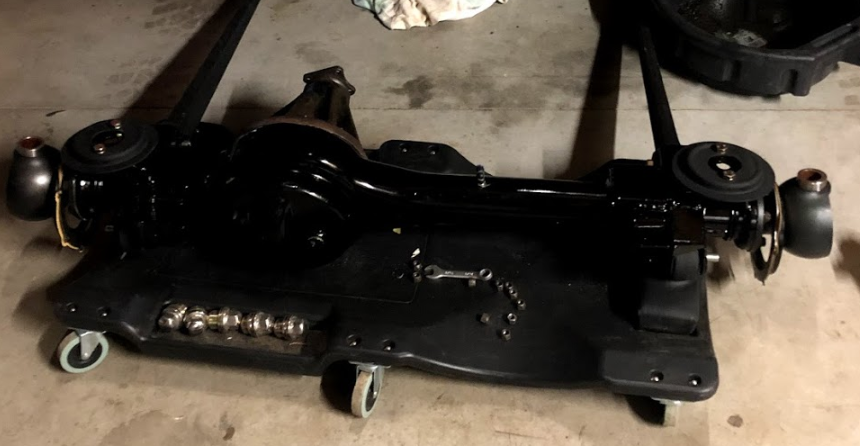

Begonnen met de as te updaten van trommelremmen naar schijfremmen door een as van een Discovery 200TDI er onder te plaatsen.
het afhalen van de oude as ging redelijk vlot met de goede overtuigingskracht van een hamer :D

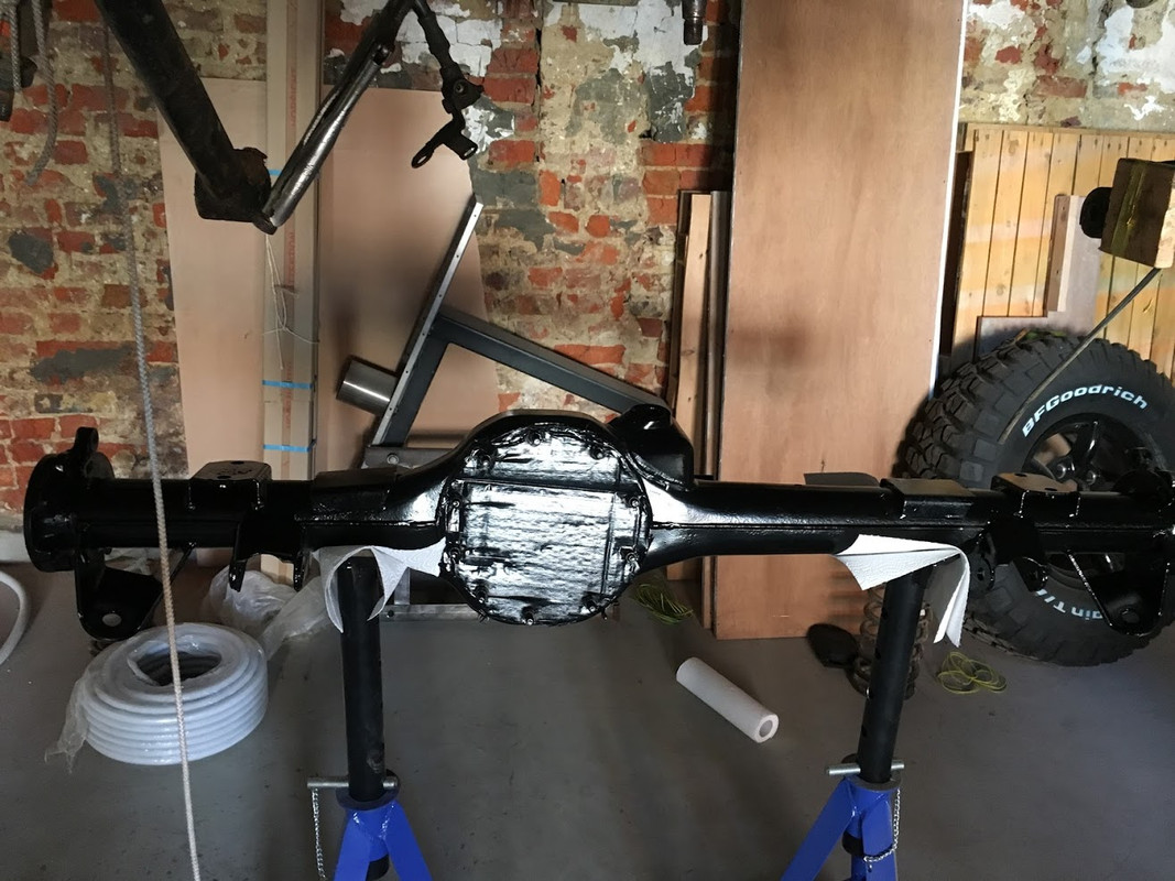

de as van de discovery laten zandstralen en opnieuw laten spuiten.
Dan alles vernieuwen gezien de remklauwen en schijven die ik er heb bijgekregen in redelijk slechte staat waren.
Het installeren van de nieuwe as ging ook redelijk vlot. hier wel wat meer opgepast met het gebruik van een hamer. Gezien de nieuwe verf :D
conclusie hier: Het is dus effectiever makkelijker om gewoon van as te veranderen dan alle andere opties die ik op het forum heb besproken

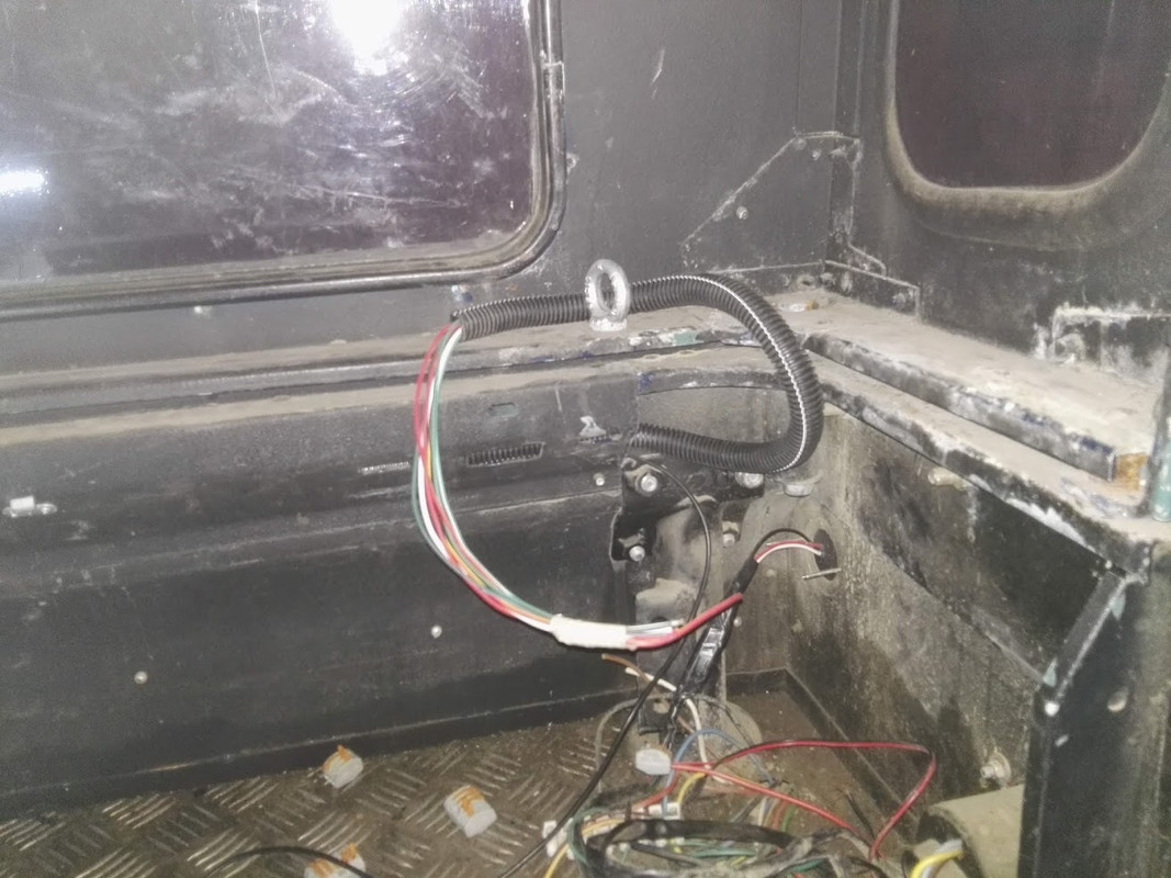

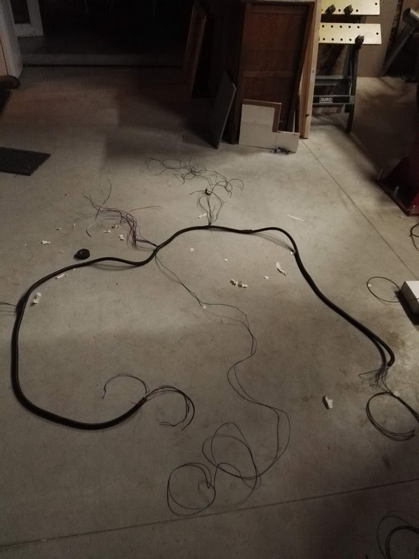

Dan de nieuwe kabelboom achteraan gemaakt:
Deze zoveel als mogelijk in de cabine gelegd ter bescherming. gaat enkel naar buiten onder de zetel van de passagier en komt bij de voeten terug naar binnen om de connecties onderaan te maken:
Dan voorste kabelboom gemaakt:
Voor alle connectoren ben ik naar superseals gegaan en heb ik dus niet met de originele connectoren gewerkt. Zijn niet de goedkoopste echter zeer tevreden over.
Alle kabels ook in de correcte kleurcode gevonden in internet shop in nederland.

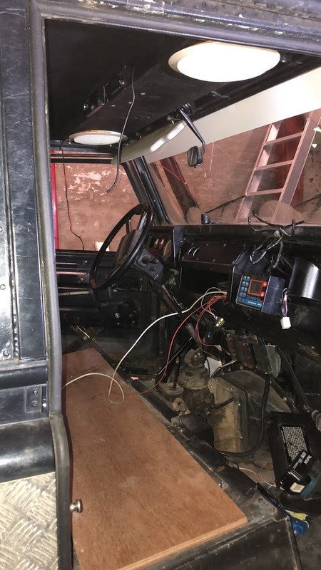

dan dashboard er terug in:
om het verhaal te besparen deze is er zeker nog 5-6 keer in en uit gegaan vooraleer alles goed zat.

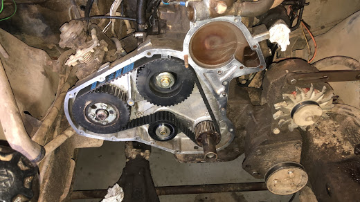

Volgende stap was sturing en koeling, distributieriem, en injectoren herbouwen. Hier heb ik spijtig genoeg minder foto's van.
Distributieriem:
Sturing: Nieuwe leidingen en stuurhuis vervangen.

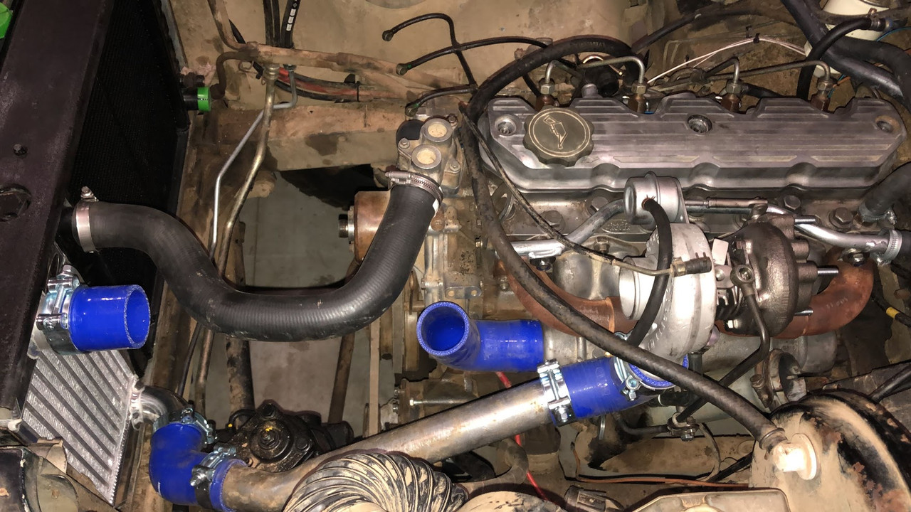

Koeling: nieuwe radiator, intercooler (allisport) en heater matrix. Alsook alle leidingen vervangen, motor blok geflusht en koeling vat geupgrade naar eentje van 200TDI. Hiervoor houder zelf gemaakt want vond ik nergens.
Motor:

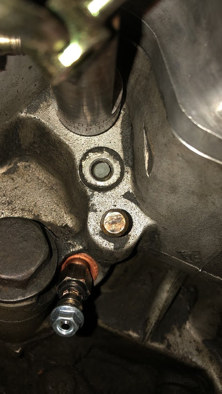

Kleppen afgesteld

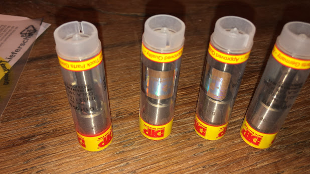

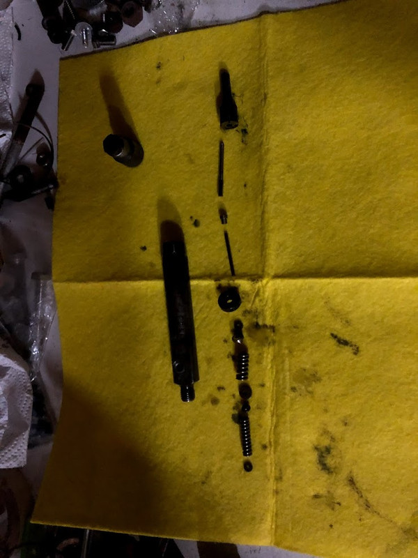

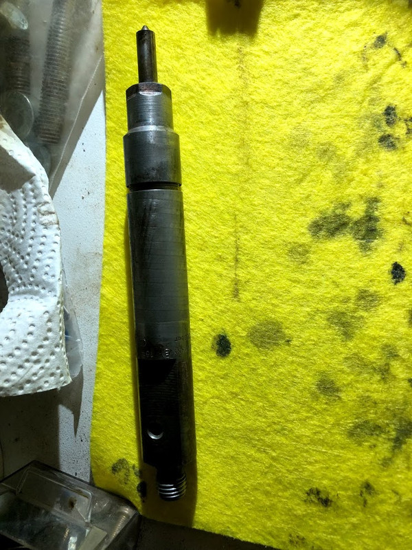

injectoren herbouwd. Gezien deze nieuw onbetaalbaar zijn heb ik een site gevonden waar je de nozzles apart kan bestellen:
Dit was veel makkelijker dan gedacht.
Spijtig genoeg bij herbevestigen één van de bouten van de injector clamps afgebroken. had nochtans de aanbevolen torque nog niet bereikt. (Kwam van paddock)
Gelukkig hebben we deze met een bolt extractor er gemakkelijk terug uitgekregen.
Olie afscheider van allisport geplaatst:

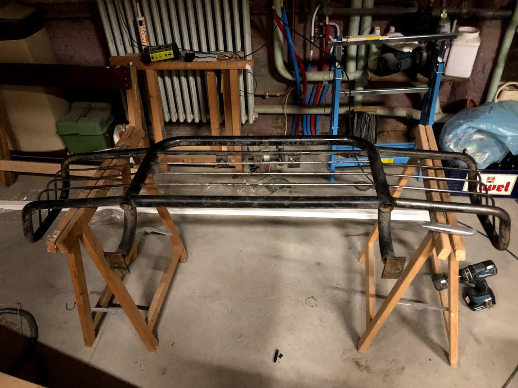

Meteen ook bumper eens onder handen genomen. Afgeschuurd, gespoten en wat veranderingen aangebracht om winch kabel vast te zetten en om ijzeren touwen te spannen naar het dak tegen de takken; Gezien deze de flanken aan het beschadigen waren.
Eind resultaat spijtig genoeg geen foto van.

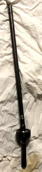

ook nog wat cargo rails in de koffer geïnstalleerd zodat ik alles beter kan vastmaken.

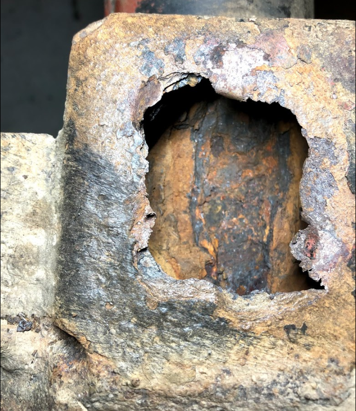

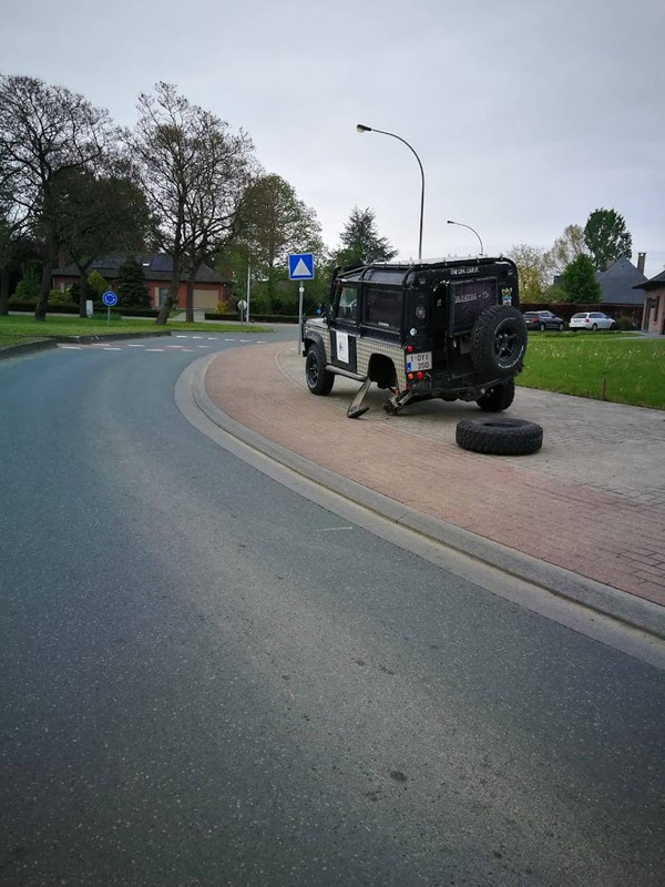

laatste test rit echter wat problemen tegen gekomen en aan de kant geëindigd;
Reden onbekend bouten zaten vast op 140 NM. gelukkig buiten de remschijf die wat is afgeschuurd geen verdere schade op eerste zicht. band terug opgevezen met de 2 bouten die ik heb terug gevonden en de drie van reserve wiel
Van zodra er terug plaats is in garage nog eens binnen rijden en kijken of ze niet verbogen is. Anders alles er terug op en hopen dat deze keer de wielen blijven zitten.

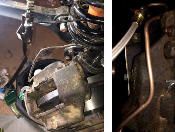

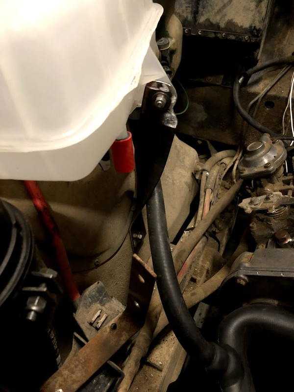

Ondertussen weer een stap verder. Gisteren gaan testrijden en nu werken de remmen naar behoren.
De oplossing was dus effectief zoals de rob heeft gezegd. Remcilinder updaten naar een remcilinder van 200TDI voor schijfremmen; Werkje was wel iets groten dan gepland. Gezien de oude remleidingen te ver kwamen aan de rem cilinder.
Vanwege budget overwegingen heb ik ervoor gekozen om nieuwe remleidingen zelf te plooien. De voorgeplooide die je zo kan kopen zijn 2 keer zo duur.
Voor 40€ heb ik de remleiding gekocht nog een 20 euro voor een tang om te plooien en een felset om de uiteindes te maken. Dus voor een mooie 65€ in totaal (nog 5€ voor de nieuwe uiteindes) had ik nieuwe remleidingen vooraan. Via paddock 160€ voor voorgeplooide remleidingen.

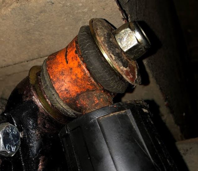

- Tijdens de test rit hoor ik ook altijd een klop vanachter bij het optrekken en remmen. Dus dit gaat ook eens bekeken moeten worden. (EErst nog eens nieuwe testrit doen met lege koffer om zeker te zijn dat het niets in de koffer is :D :D

- "Tijdens de test rit hoor ik ook altijd een klop vanachter bij het optrekken en remmen. Dus dit gaat ook eens bekeken moeten worden"
De balljoint op de achteras is aan vervanging toe!

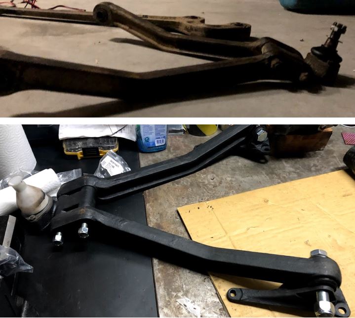

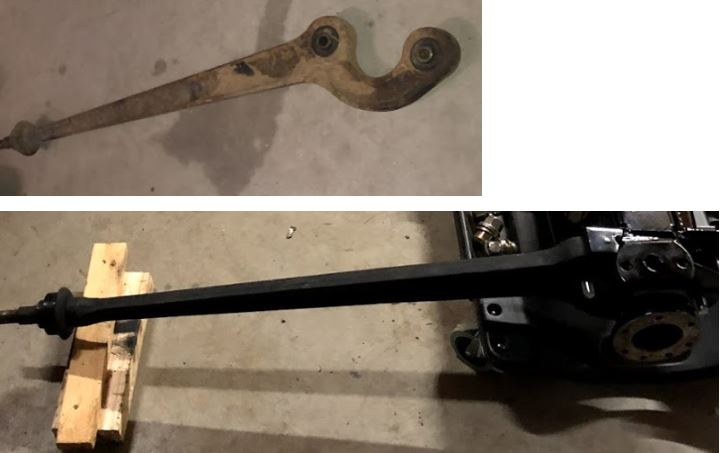

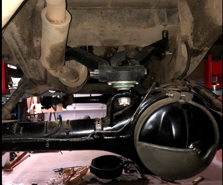

Dag iedereen,
Gisteren dus alles gecontroleerd op de achteras. Deel van het kloppend geluid volgens mij van het feit dat de bracket waar het a frame mee op het chassis stond deels was losgekomen.
De balljoint zelf lijkt me nog in orde.
Voor de zekerheid heb ik momenteel de A-frame volledige eruit genomen om alles op de bank te controleren en heb ik wat filmpjes gemaakt. Mss dat jullie deze even kunnen bekijken en zien wat jullie er van vinden? Dan weet ik wat ik moet veranderen:
- filmpje van de beweging die balljoint maakt.
- filmpje van hoe de A-frame in de brackets zit. De busching lijkt me nog goed en beweegt niet echt. Echter ik heb wel gezien dat heel de bout in de bracket beweegt. We hebben geprobeerd deze harder aan te draaien echter deze blijft redelijk los zitten. Is dit normaal toegelaten? Wat kan dit veroorzaken?
- Filmpje van de armen vooraan; Hier zit toch ook wat beweging op naar boven en beneden en van links naar rechts. Niet zeker of dit is toegelaten.

Uiteindelijk toch begonnen met het reeds uit elkaar halen van de swivel pins. Kon natuurlijk niet wachten.
Nu heb ik wat filmpjes bekeken over hoe dit moet. Echter ik heb de indruk dat ik ergens iets mis.
Ik ben ze uit elkaar aan het halen terwijl ze nog op de as zitten; Steekas en alles is er af en ik moet nu de housing van de swivel ball halen. nu om die top pin en lower pin eruit te halen zit ik vast. Bouten zijn eruit (2 uit de bovenste, 2 uit de onderste) echter komt geen beweging in. Ik krijg deze er gewoon niet uit.
Hoeveel "geweld" mag je hier voor gebruiken. Ik heb reeds geprobeerd om met hamer ligt te tikken op de hoop dat ze wat loskomen. Echter zonder succes.
Weet niet goed he deze eruit te halen zodat de housing los komt. (ik heb reeds geprobeerd met de dichting achteraan los te halen op de hoop dat er meer speling zou opkomen echter ook geen succes.)
Iemand een idee? Ik was nu aan het denken om langs binnen met een doorslag de pin langs binnen naar buiten te slagen. Echter denk niet echt dat dit is toetlagen :?
Nog ander vraagjes. zie ook dat ze vaak in die filmpjes spreken van olie in de swivel behuizing dat dit belangerijk is om op peil te houden. is dit speciale olie of is dit gewoon dat vet?
iemand ook een idee waar je vet kan vinden voor de CV joints? Heb gezien dat deze redelijk droog beginnen te staan gezien ze eruit zijn dacht ik deze wat bij te vetten. Maar indien ik me niet vergis is dit speciaal vet neen?

Er inderdaad iets niet in orde....je cv joint moeten rijkelijk in het vet of olie steken! En eigenlijk moeten de swivel pins er redelijk gemakkelijk uit komen.
Je mag met een hamer hard op de flenzen van de swivel pins slaan zodanig dan je ze rond draait (niet op de kop slaan). Normaliter zouden deze zichzelf naar omhoog/beneden moeten bewegen.
Indien dit niet gaat kan je proberen om met een beitel de pin van het huis te scheiden, let wel op dat je het huis niet beschadigt (je swivels zijn goedkoop te vervangen). Langs "binnen" mag je niks ondernemen, dan ga je de boel kapot maken.
De housing wordt gevuld met ofwel olie ofwel speciaal swivel vet. Die laatste is aan te raden, je zal hierdoor ook minder lekkage krijgen lang de oliekeerringen. Dit is op zowat elke website die LR parts aanbiedt te vinden.

Allereerst naar de remmen beginnen kijken. Uiteindelijk na nog een aantal keer de ontluchtingsprocedure te doorlopen ben ik er niet in geslaagd deze beter te laten werken. En heb ik uiteindelijk de raad van De Rob opgevolgd en heb ik dan maar de remcilinder en booster vervangen om zo heel het remsysteem te upgraden zodat dit voorzien is om 4 schijfremmen te laten werken.
Dit was uiteindelijk geen plug and play zoals ik gelezen had. Dit voornamelijk omdat de remcilinder van de 200TDI kleiner is en drie openingen heeft in vergelijking met de oude. (was veel langer en had maar 2 openingen).
Met Rob hadden we 1 van de openingen toegemaakt toen ik deze bij hem had gekocht. Echter gezien ik toch nieuwe leidingen moest steken om de kleinere remcilinder te doen passen heb ik besloten om meteen de 3 remleidingen correct te steken (en omdat 1 van de remleidingen toch al gebroken was bij het loshalen aan de flexibele leiding vooraan, en deze dus toch al vervangen moest worden).
Hier natuurlijk een beetje een zoektocht gedaan naar de remleidingen zo te kopen. Dit bleek echter een veel te dure operatie. Uiteindelijke ervoor gekozen om mijn eigen remleidingen te maken. Op begin wat schrik voor gezien ik dit nog nooit had gedaan echter was veel makkelijker dan verwacht en van de eerste keer goed. Voor 40€ heb ik een 10 m lange remleiding uit Cunifer (iets steviger dan koper en zelfde roestvrije eigenschappen als koper, dus ik zag dit als de beste oplossing) besteld en een aantal eindstukken zodat ik deze kon aansluiten. En voor 35€ een fellset en zeer simpele buigtang gekocht voor remleidingen (en hier bedoel ik dan ook de meest simpele buigtang die je kon vinden).
En hiermee aan de slag gegaan.
Door de oude remleiding als template te gebruiken ging dit redelijk makkelijk. De moeilijkste was de derde onbestaande leiding op mijn wagen gezien ik hiervoor gene template had en ook niet echt wist hoe deze liep, dus hier heb ik zelf een weg moeten vinden van linker voorwiel naar onderaan de remcilinder. Rekening houden met de stuurstang, leidingen en al de rest. Alsook dat je deze er ook moet inkrijgen tussen de rembooster, cilinder, chassis, turbo, …. En ga zo maar door. Deze is er dus iets meer in en uit geweest vooraleer deze correct was geplooid in een manier dat deze er ook in geraakte.
Ook de uiteinden maken was redelijk simpel met de fellset na wat instructie filmpjes te hebben gezien. Ze waren niet perfect rond zoals op de filmpjes. Echter tot op heden geen lekken. Voor zover ik begrepen heb als je de uiteindes bij elkaar draait dan zetten deze hun eigen ook een beetje in de nodige vorm. Wat bij mij ook gebeurd is.

Hierna ben ik naar de stabiliteit beginnen te kijken van de wagen. Op jullie aanraden ben ik dus ook alle bussen beginnen te controleren. En bleek toch dat ene aantal hiervan vervangen moest worden.
Zo gezegd zo gedaan.
Bij de controle van de bussen ook gezien dat de houder van de A-frame achteraan op de chassis ook los stonden. Bij één van de drie bouten ontbrak zelf de moer. (Zal dus al zeker de oorzaak zijn geweest). Echter gezien ik toch al bezig was meteen ook al de bussen aangekocht alsook de A-frame balljoint.
Op begin gelezen dat je al deze bussen alsook de balljoint er zelf kon uitduwen met wat kracht en een bank vijs. Hoe mensen dit doen heb ik niet echt door. Bij de eerste bush is de bankvijs naar de filistijnen gegaan en volledig verbogen. Gelukkig dan maar ontdekt dat een vriend van mij een pers heeft staan tot 15 ton. En deze heeft de oude bussen eruit geduwd en de nieuwe erin geduwd.
Met de De Rob heb ik de balljoint eruit gekregen en de nieuwe erin gekregen. Voor alle bussen ben ik voor de poly’s gegaan van bearmach (de zwarte) dus hopelijk op de keuring geen opmerkingen.
(Was precies kerstmis toen ik deze ontving: )
En hopelijk later makkelijker te vervangen. Gezien de oude allemaal waren vastgeroest met de ijzeren mantel in de behuizing van de radius armen en panhard rod. (Mijn excuses voor de Engelse termen hier en daar echter gezien dat je het meeste informatie in het Engels vind heb ik deze termen geleerd).
Bij het terug zetten van de radius armen vooraan krijg ik de vooras niet meer op zijn plaats of in de armen. Van alles geprobeerd ook om de hoek van de as te veranderen met potkrik eronder. Uiteindelijk besloten om de as er af te halen alles en dan de armen op de as te monteren op de grond om zo alles er in zijn geheel terug onder te zetten.
Zoals mijn geluk het wil natuurlijk draad van de schokdemper afgebroken.
Voor ik hiervoor een oplossing had gevonden was ik erin geslaagd om de radius armen op de as te zetten op de vloer. Natuurlijk bleef ik geluk hebben en bij het terug plaatsen van de as had ik wat gewicht gezet op de stootblok op de as en ben ik hier met mijn arm doorgezakt. Bleek deze volledig weggeroest te zijn. Na wat met de schroevendraaier roest te verwijderen zat ik reeds door de as behuizing.
Dus as er terug af en dan maar besloten om een tweedehands as te kopen te laten zandstralen, metalliseren en te spuiten. Gezien ik al zo ver zat dan ook maar besloten om de volledige as te herbouwen.
Dus ben heb ik alles opnieuw gekocht buiten de stubaxles en de swivel housing.
Hierbij resultaat voor de swivel housing terug te plaatsen (dit doe ik allemaal van zodra de as terug gemonteerd is op de wagen):
Kleine tip hier is ook, indien niet te vast geroest op een oude as, haal de veerschotels eraf om de swivel bollen te (de-)monteren geeft je veel meer plaats om met sleutel tussen te geraken :D
Ook meteen besloten gezien deze er nu zo goed uitzag om radius armen en A-frame een likje verf te geven:

Ondertussen ook de A frame achteraan weer terug geplaatst (en ziet er zeer mooi uit met nieuw likje verf al zeg ik het zelf):
Bij het vervangen van de bussen achteraan nog wat extra schade gevonden van toen ik mijn wiel verloren heb. Blijkbaar heeft de achterste schokdemper ook een klap gekregen en is deze wat verbogen (gelukkig met een beetje overtuigingskracht terug recht gekregen:
Spijtig genoeg bij het verwijderen van de schokdemper is de top bracket afgebroken. Bout zat hier redelijk vast op. Mijn geluk kan niet op in dit project :D Dus ook maar nieuwe besteld, samen met nieuwe rubbers voor de schokdempers.
Toen ik hier vanachter ook bezig was heb ik gezien dat de achterste flexibele remleiding in wel zeer slechte staat was:
