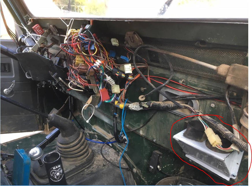

Verwarming zal wel werken, maar enkel blazen op de voorruit en de zijruiten.
Bediening gaat ook niet meer via die stomme kabel rechts aan dashboard maar via een pwm van Aliexpress.
Enkel voor de kabel aan de linkerkant (warm koud) moet ik nog iets vinden
Heb bakje geplooid (rood omcirkeld) en vandaar gaan 2 darmen naar de ventilatieroosters links en rechts onder de voorruit dus hopelijk geen verlies onderweg

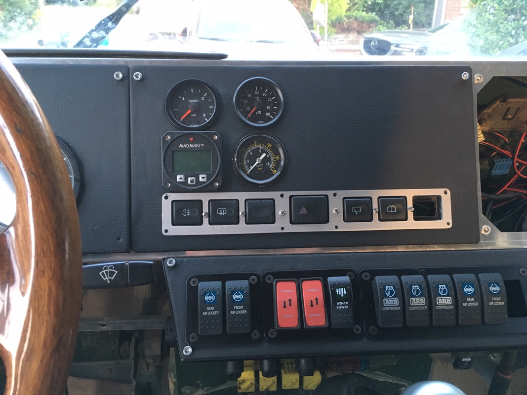

Kleine update, er is nog niks aangesloten, enkel een keertje presenteren.
En de arb schakelaars moeten nog een ander beeldje krijgen

Maar hebt gij op elk wiel afzonderlijk ne locker zitten? Straf! Geen wonder dat je drie compressoren nodig hebt
Re: Nieuw dashboard in de 110
Geplaatst: zo 30 jun, 2019 19:59
door Bobtail
Ja, dat viel me ook op! 3 compressoren of althans de switchen daarvoor. Henk?
Geplaatst: zo 30 jun, 2019 20:51
door Henk
Henk schreef: ↑wo 26 jun, 2019 22:43...En de arb schakelaars moeten nog een ander beeldje krijgen...
Geplaatst: zo 30 jun, 2019 22:56
door -JR-
Was ironisch bedoeld é

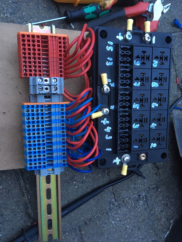

Foto van de electrische kast die onder de cubbybox zit, alhoewel het er nu alweer iets anders uitziet.
Kastje komt van Aliexpress en er is plaats voor 10 relais en 15 zekeringen.
Momenteel 6 relais aangesloten via zekering en 9 enkel via zekering
Klemmen zijn van Wago en gaan tot 20A en 2,5mm, één connector en aan de andere kant twee connectors, gevonden op 2dehands maar heb er genoeg liggen voor nog 10 Defenders
Links: Blauw is de schakeldraad en de rode is de uitgang vd relais
Rechts: rode zijn directe uitgangen gezekerd

Weer een kleine update, nu werkt ook bijna alles weer
Dit paneel heb ik 180° moeten draaien tov de vorige keer omdat de nieuwe radio anders niet genoeg diepte had.
Op de plaats van de radio zaten eerst de meters maar die hebben nu een andere plaats gevonden
De kilometrique kan niet hoger wegens de geringe inbouwdiepte omdat de verluchting in de weg zit

Ik wou persé verluchting/verwarming op het raam en door de geringe diepte van dashboard moest ik zakken met de kilometrik
Tussen de tankmeter en de kilometrik zit ook nog eens die steun tussen bulkhead en stuurstang
Heb eerst een modelplaat gemaakt om te kijken wat wel en niet ging
