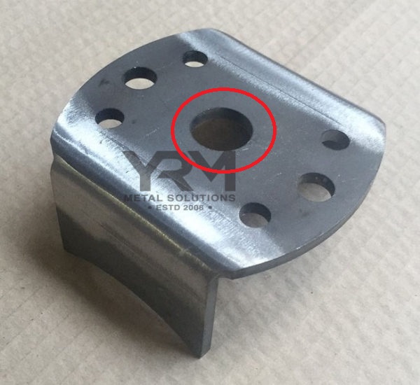

De gaten voor de schokdempers op de vooras zijn (zoals bij bijna alle oudere Land Rovers) behoorlijk uitgesleten. Heb uit een restje ijzer wat hier lag al twee nieuwe plaatjes gemaakt, maar kan alleen niet meteen terugvinden welke diameter het gat voor de schokdemperbevestiging hoort te hebben. Iemand die dit toevallig wel weet?
Gaat om het rood omcirkelde gat op onderstaande foto.

Denk dat je gatgrootte best aanpast aan het plaatje met opstaande rand dat op je schokdemper zit.

Bij voorste schokdempers zitten in de verpakking rondellen met een randje.Dat randje past juist in dat gat.

. Was begonnen aan het plaatje met die maat als uitgangspunt maar dan zag ik dat dat randje wat conisch is en begon ik te twijfelen. Dus beter even dubbelchecken vermits een gat verkleinen een stuk meer werk is dan groter boren
