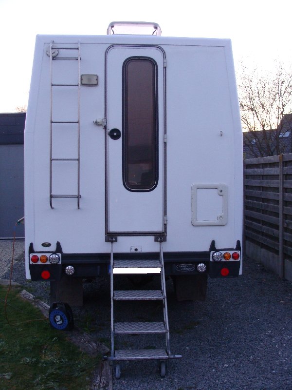

Deze week ook nieuw systeem gevonden voor het slot van het trapje, het systeem met een deel van een fietsslot ging steeds weer stuk door vuil dat er in kwam in combinatie met schokken. Het is dit geworden (ziet er ook wat mooier uit):

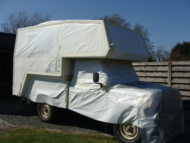

Het dak wordt binnenkort met witte dakfil geschilderd, en de profielen wit gespoten.

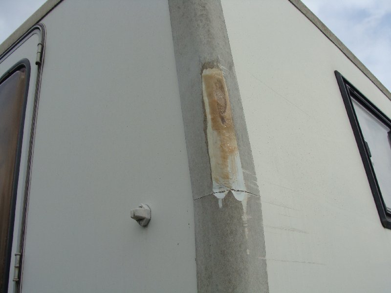

Op reis in Albanië een klein ongelukje gehad waardoor het rechtse achterlicht en profiel stuk waren. Het achterlicht werd al eerder hersteld, maar nu ook een nieuw stuk profiel bevestigd (met dank aan Jos(sam) die me de profiel bezorgde):

En het dak is ondertussen ook gedaan, alleen nog het zonnepaneel terug plaatsen:
Bleek uiteindelijk alleen niet wit te zijn, maar lichtgrijs. Maar de kleur speelt eigenlijk geen rol...
Het product is dus een soort dakfill dat elastisch blijft en tevens als extra dichting dienst doet;

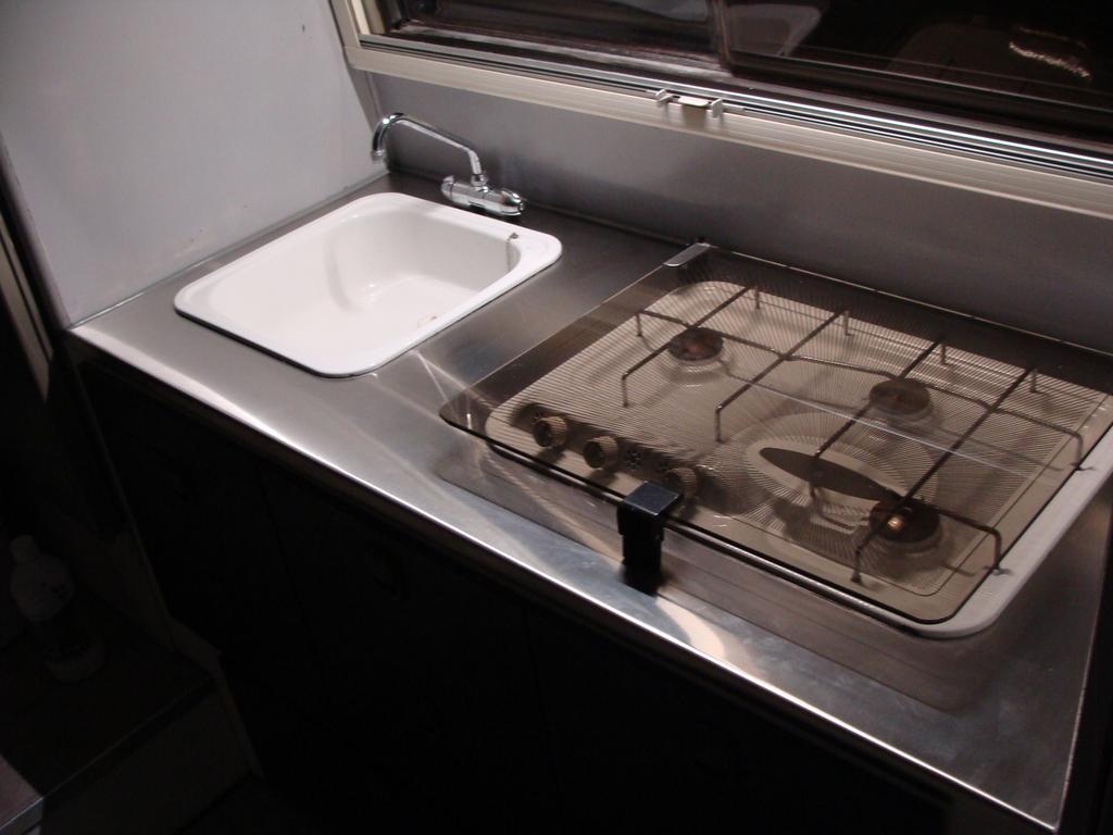

Nu ook de waterleiding deels heraangelegd, bij het verwijderen van de spoelbak en het gasvuur werd de laminaat van het keukenblad beschadigd, en dus maar geopteerd voor een nieuw keukenblad in inox:

En nu eindelijk de polyester profielen een keertje in het wit geschilderd, een werkje dat al enkele jaren werd uitgesteld, waar een dagje verlof wegens de coronaquarantaine al niet goed voor is. Een eerste poging met spuitbusjes vorig weekend, gaf niet het gewenste resultaat, vandaag opnieuw met rolletjes en erg mooi resultaat.:
eerst de schade aan een profiel van een aanvaring met een huis in een Spaans bergdorpje vorig jaar hersteld:
Dan de auto inpakken:
En tenslotte geverfd:

amai, da's goed ingepakt om de velgen een keer te spuiten :-)

Eindelijk een keertje toe gekomen om de verlichting achteraan om te zetten naar LED:
Morgen de voorkant nog (alleen pinkers en standlichten)!

En het werk vordert:
LED richtingaanwijzers en standlichten geplaatst:
