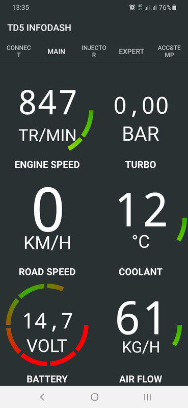

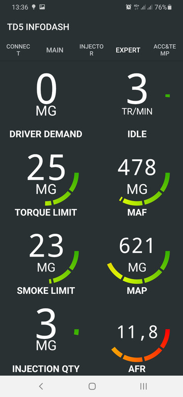

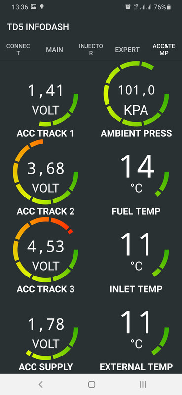

Ik vond onlangs een link naar een Android app waarmee je enkele parameters van de Td5 kan uitlezen.Ik had me al geregeld afgevraagd waarom er nog geen hedendaagsere versie was dan de toch wat ouderwets aanvoelende Nanocom. De app is wel beperkter en je kan er niet mee programmeren, maar wel parameters als debieten, temperaturen, MAF, turbodruk en voltages van de gaspedaal en balans aflezen.
Bron is deze publieke Td5-pagina op FB, waarin een link staat naar de apk op GDrive.
Je hebt er een kabel voor nodig met een VAG KKL kabel met originele FTDI chip. Ik heb deze besteld via eBay, en met een USB-C adapter gekoppeld aan mijn Galaxy A50.
Hij werkt perfect, ik heb enkele keren moeite gehad om de connectie te maken, maar het ligt vermoedelijk aan de volgorde van aansluiten of aan de kwaliteit van de adapter.
