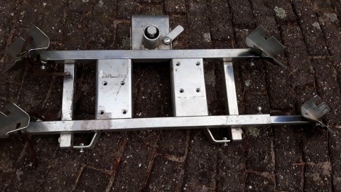

Daar we meer materiaal mee willen sleuren dan er momenteel in Olli kan was ik initieel opnieuw op zoek naar een off-road aanhanger.
Tegen mijn zin, want leuk is het niet met zo een ding op bergwegen en in steden.
Tijdens mijn nachtelijk denken kwam ik op het idee van een fietsdrager te gebruiken als bagagedrager. Ipv 2 of 3 rails voor een fiets, een van de militaire koffers er op.
Zo vond ik deze:
Kan ook omgevormd worden naar ski of snowboard drager.
Indien er nog geïnteresseerden zijn, ik heb deze in Italië besteld, voor een schappelijke prijs.
https://www.autoramaweb.it/nl/ecommerce ... osteriore/
Voor onze banden heb ik deze nog extra moeten bestellen:
https://www.autoramaweb.it/nl/ecommerce ... ingo-bici/

ik zag er laatst een staan waarvan de achterdeur bovenaan zo'n 2 cm open stond. De achterdeur is blijkbaar niet gemaakt voor het gewicht van het reservewiel en 2 fietsen... Zelf heb ik nu een "bok" gemaakt waardoor de trekhaak 22 cm naar achter geplaatst is. nu kan een gewone fietsdrager op de bol.

ik heb een "plateau" dat op de trekhaak past en waar je zelfs een serieuse koffer kan op vastmaken.
gegalvaniseerd en van toen een fietsrek nog sterk moest zijn.
Zin ? dan maak ik morgen wa fotokes.
Re: Fietsdrager
Wat bedoel je met plateau? Ja maak maar wat foto's ;)

Het is 56cm breed en 20cm diep. (zonder de fietsvoetjes)
Kan wel wat gewicht verdragen. (het is geen aluminium)
voetjes voor fietsen zijn eenvoudig te verwijderen
wordt op trekhaak vast gevezen.
