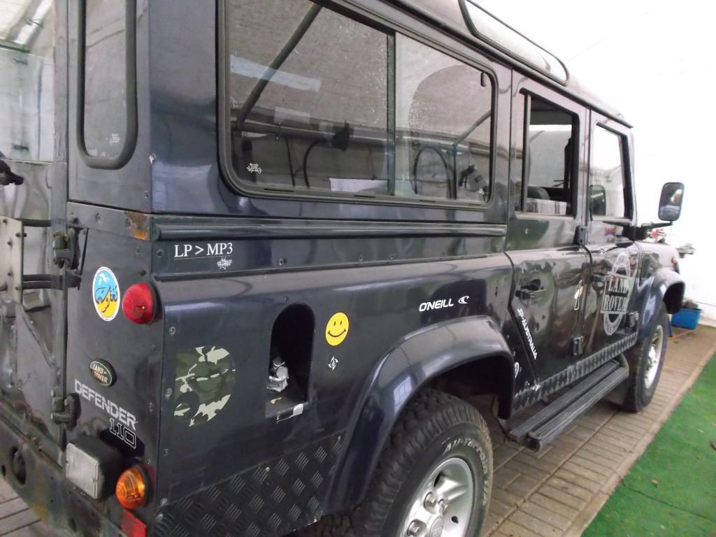

Na enkele teleurstellingen heb ik (eerder toevallig) het perfecte project gevonden!
Een Defender 110 station wagon van 2000 (reeds ingeschreven als lichte vracht) met TD5 en zelfs airco!
Het positieve punt is dat hij een frontaal accident meegemaakt heeft.
Het volledige chassis staat banaan (vooral thv. de veerpoten zit een serieuze knik).
Ook het plaatwerk heeft hier en daar een rimpeltje.
Er zal dus zoiso een nieuw chassis onder moeten, ook hier en daar wat plaatwerk vervangen.
Ondertussen wat roest gevonden dat aangepakt dient te worden.
Ik heb mezelf voorgenomen om er echt m'n tijd voor te nemen, (en anders zal m'n portefuille daar wel voor zorgen ).
