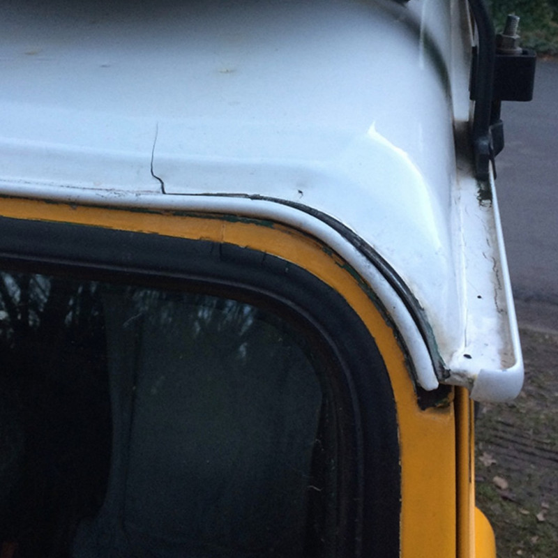

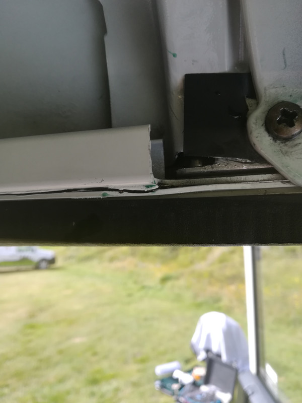

De laatste tijd kraakte mijn dak meer dan geregeld. Aanspannen van de schroef vooraan in de hoek hielp niet, dus ik heb de dakbekleding verder losgemaakt om eens te kijken, en zo te zien is het bevestigingspunt gescheurd.
Als ik het goed zie, dan is er een hoekstuk gescheurd dat onderaan op een frame is geklonken. Zou het doenbaar zijn om een ander stuk of een blokje op die plek te krijgen?
De permanente last van de daktent en een grote luifel zal er wel iets mee te maken hebben. Da's minder goed nieuws, want er staan ons binnenkort weer veel slechte wegen te wachten in de Ijslandse binnenlanden...

Gelukkig niet. Ik heb je wel foto's laten zien van een andere Defender waar het probleem was geëscaleerd en er inderdaad scheuren in lengterichting waren ontstaan.
De wagen is van een forumlid bij de buren. Dakrek, slechte wegen in Afrika:
Gelukkig is het bij mij niet zover niet gekomen al zit er wel een scheurtje langs het boogje langs het raam.

Tijdens de reis door Ijsland heeft dit punt weer de kop opgestoken, maar in andere vorm.
Aanvankelijk ging de schroef steeds los. Loctite hielp.
Maar het geluid keerde terug, het dak bewoog weer... Deze keer was het niet de schroef of het nieuwe hoekje, maar was er aan elke kant één van beide rivetten gebroken die de hoek vasthouden, waaronder een fabrieksrivet. Twee profielen aan de binnenzijde - een U-vormig kanaal en een hoek - stonden een beetje uit elkaar. 't Is duidelijk dat er redelijk wat opwaartse krachten op die hoek inwerken.
Dit moest absoluut opgelost worden alvorens we naar de binnenlanden trokken, dus volgde er een retourtje Reykjavik voor een boormachientje en een rivettang... 520 kilometer!
Ik vond nog een extra gat van 8mm dat me een kans gaf om met een bout de twee profielen weer tegen elkaar te trekken, maar of dit wijs is en er nu geen ander deel overbelast wordt, moet nog blijken...
Intussen hebben die reparaties redelijk goed gehouden. Af en toe hoor ik nog iets bovenaan de B-stijl, maar gelet op de kilometers slechte wegen die we sindsdien gedaan hebben mag ik niet klagen. Binnenkort nog eens checken.
