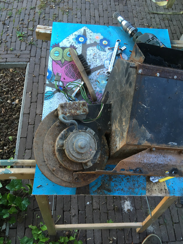

Dit is een foto van de verwarming van mijn 110 (1991). Wat is dat roestig/lichtgrijs blokje waar twee draadjes in gaan en twee draadjes weer uitkomen op de motor? Links van het uiteinde van het handvat van de staalborstel.
Identificeer dit onderdeel!

Nog nooit vastgehad, maar ik denk aan twee dingen :
1) begrenzing van de aanloopstroom
2) ontstoring voor de radio
Gelet op de ouderdom van het voertuig zou ik eerder op 2) gokken

Gelet op het feit dat het niet in de parts manual staat, en dat het over een ex-radiowagen van het Britse leger gaat zou uw tweede antwoord wel eens in de roos kunnen zijn. Dank om mee te denken.Peter Puma schreef: ↑vr 21 jun, 2019 15:34 Nog nooit vastgehad, maar ik denk aan twee dingen :

Ben je van plan om dit open te vijzen ?

Is een radio ontstoorder. Op uw wiper motor zou zo iets ook moeten staan.Als ge die roest weg kuist staat er geen Lucas of LR nr op.?Peter Puma schreef: ↑vr 21 jun, 2019 15:34 Nog nooit vastgehad, maar ik denk aan twee dingen :
Binnenin het slakkenhuis zit ook nog een weerstand die gekoeld wordt door de fan.

Fout, het zijn klinkers.
Wiper motor zou ik eens moeten nazien, maar het is mij nog niet opgevallen. Ik zal eens aan de roest krabben.
